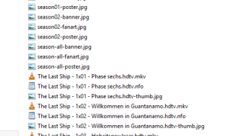

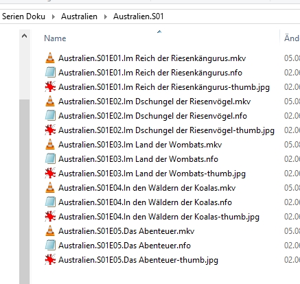

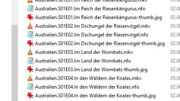

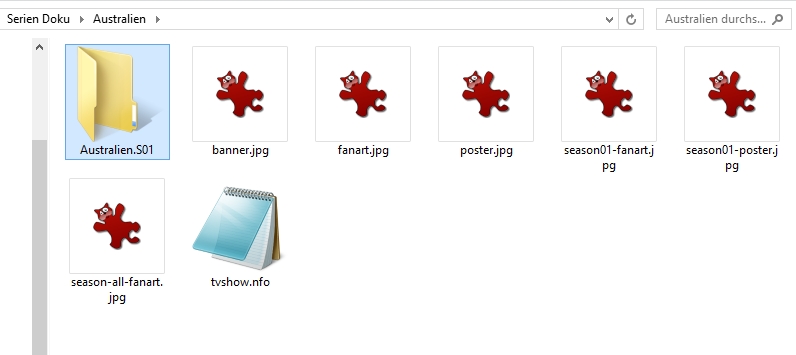

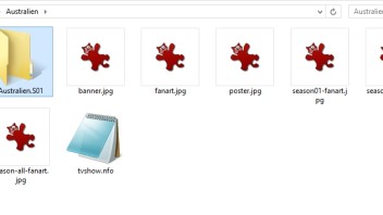

  • Also, ich habe das aktuell z.B. so:
    Ist das so falsch?

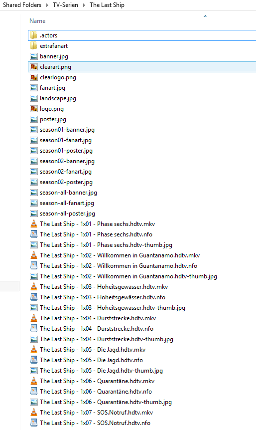

  • Warum sollte da was falsch sein? Es gibt sowohl die Möglichkeit alle Episoden im Serien Ordner zu haben, wie bei @pacoma, aber es geht natürlich auch ganz genauso wie @Doug78 das hat, alle Episoden im Staffel Ordner zu haben.
    Einzig ein paar Bilder sind nicht mehr 100%ig korrekt benannt. z.B. heißen die Vorschaubilder der Episoden in der Regel: Arctic Air - 1x01 - Aus heiterem Himmel-thumb.jpg
    Ich gehe mal davon aus, dass der Serienname oben im Serienordner nur ein Tippfehler ist. Da steht Arctiv Air
    Meine Serienstruktur ist folgende und hat noch nie ein Problem gemacht. Ich scrape aber auch alles vorher mit Ember.
  • Warum sollte da was falsch sein? Es gibt sowohl die Möglichkeit alle Episoden im Serien Ordner zu haben, wie bei @pacoma, aber es geht natürlich auch ganz genauso wie @Doug78 das hat, alle Episoden im Staffel Ordner zu haben....
    Meine Serienstruktur ist folgende und hat noch nie ein Problem gemacht. Ich scrape aber auch alles vorher mit Ember...
    Letztendlich führen sicherlich viele Wege nach Rom - aber warum sollte man Experimente machen und sich ggf. in Umwegen verlieren, wenn einem das Kodi Wiki doch richtige Wege direkt zeigt? :)
    Je strikter man sich an die Namenskonventionen hält, desto geringer das Risiko von Fehlern beim Scrapen mit Kodi Bordmitteln. Da Du mit Ember scrapst ist das natürlich eine ganz andere Baustelle, da unterschiedliche Grundvoraussetzungen vorhanden sind.
  • Wenn ich mir das Wiki anschauen wäre meine Struktur doch schon richtig. Unter 1.1 Simple sieht die Struktur genauso aus wie bei mir.
