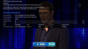

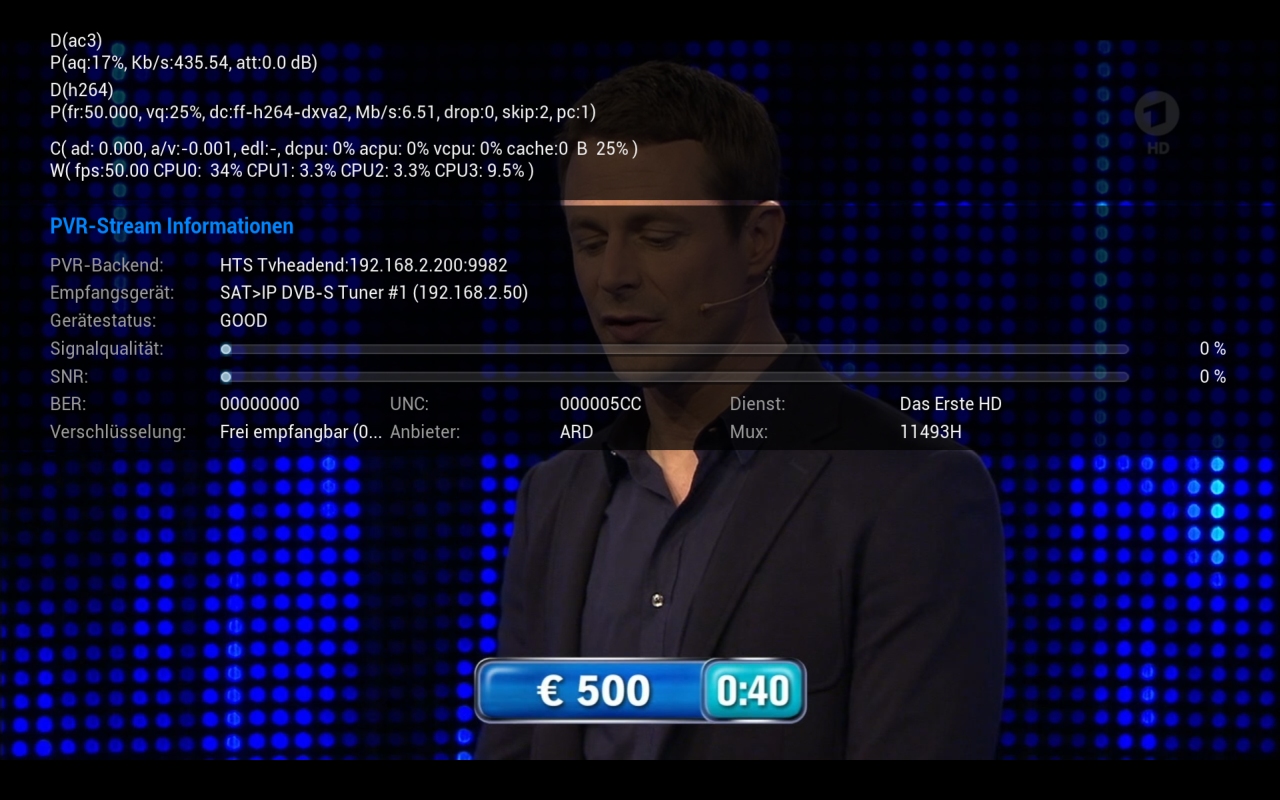

  • Genau das habe ich getan, siehe meinen Screenshot.
    Benötige ich eine besondere Openelec Version oder ein Plugin, um Drop und Skip zu sehen zu bekommen? Stehe ich grad total auf dem Schlauch?

    Inzwischen habe ich herausgefunden, dass die Darstellung von Drop und Skip tatsächlich mit dem Skin zusammenhängt. "Amber" zeigt die Daten nicht an.
    Ich werde nachher mal auf Confluence umstellen und noch einmal testen!
