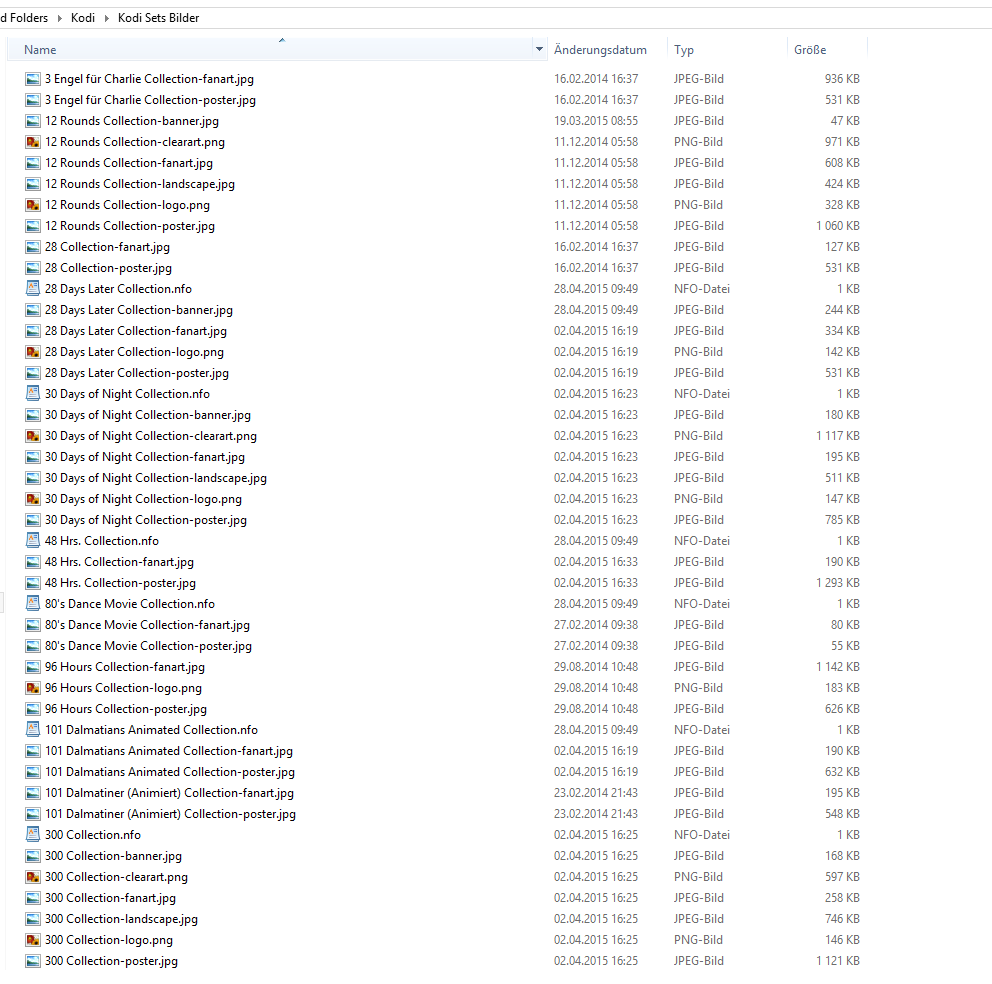

Umd die Cover für sets darzustellen benötigst du das Addon "MovieSet Artworkautomator". Zudem solltest du einen separaten Ordner erstellen, in welchem sich die Artworks und Grafiken der Sets befinden, welche identisch der zugehörigen Sets benannt sind. Diesen Ordner kannst du dann im Addon definieren.
Läuft. Danke
ich muss bei Benutzung des MovieSet Artwork Automator aber nicht zwangsläufig ember benutzen oder?
nein musst du nicht, aber die Bilder müssen lokal vorliegen, und es geht viel schneller und einfacher mit Ember anstelle von hand. Aber du darfst es natürlich auch komplizierter und aufwändiger machen.
