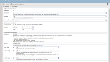

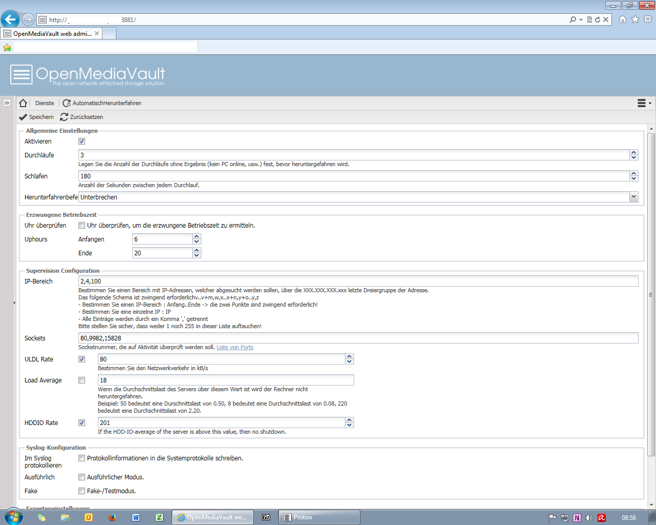

    Nun kann man das Autoshutdownplugin einrichten. Ich habe einfach mal nen screen von meinen
    Einstellungen gemacht. Damit fahre ich eigentlich ganz gut. Ich habe folgende Punkte aktiviert:
    Durchläufe: 3
    Schlafen: 180
    IP-Bereich: 2,4,100 (Das sind meine PC's und der HTPC)
    Sockets: 80, 9982, 15828 (Webinterface, TVHeadend, Bittorrent)
    ULDL Rate: 80 ( Falls ich noch einen torrent aktiv habe)
    HDD/IO Rate: 201 (damit verhindere ich das bei einer aktiven Aufnahme das System runterfährt)
