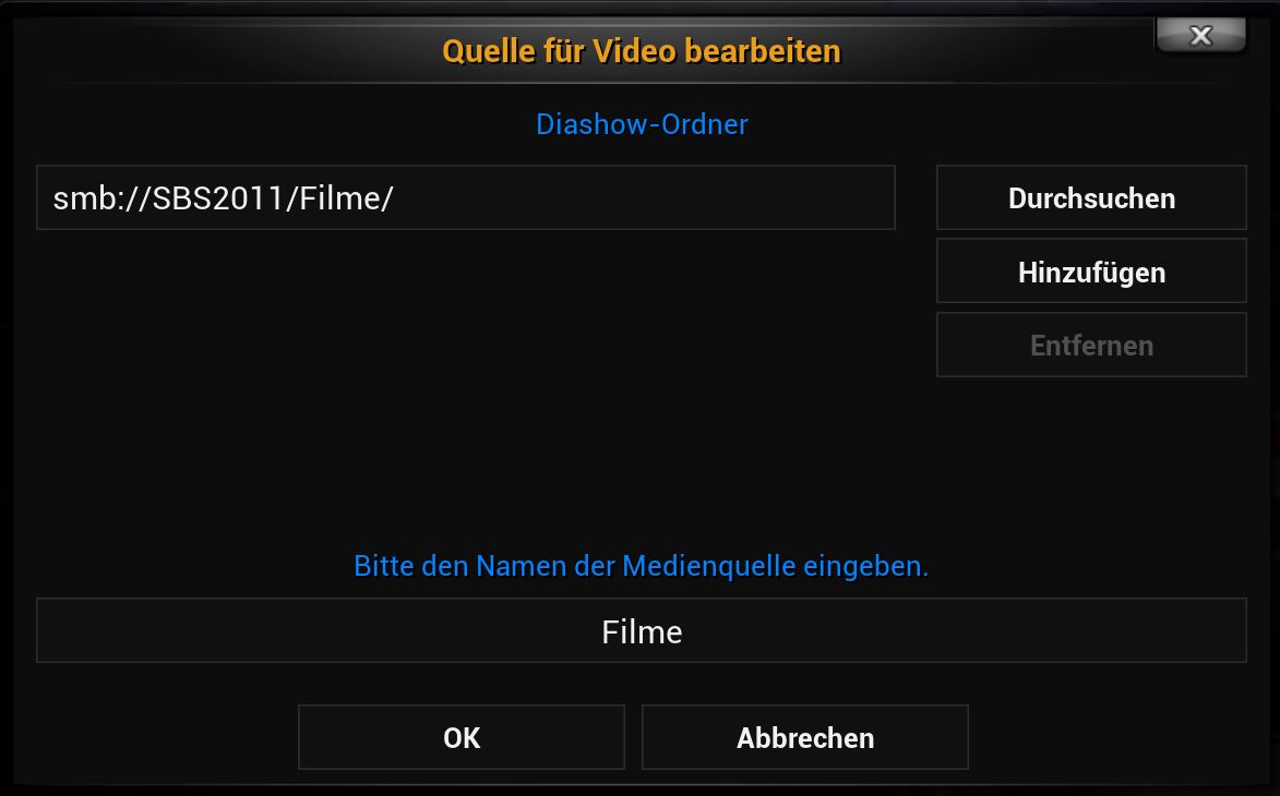

    sieht deine kodieingabe ungefähr so aus?
    wobei sbs2011 der name meines servers ist und filme heißt meine erstellte freigabe.

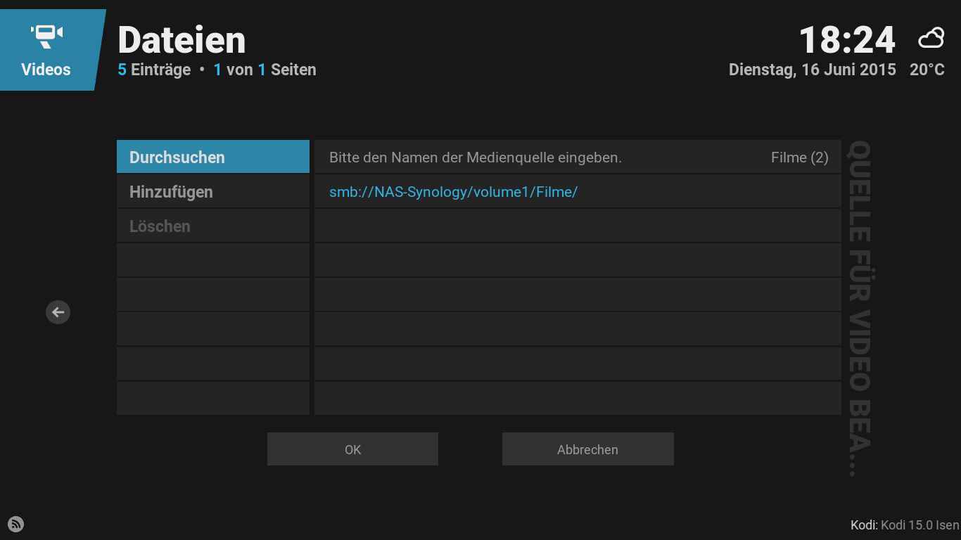

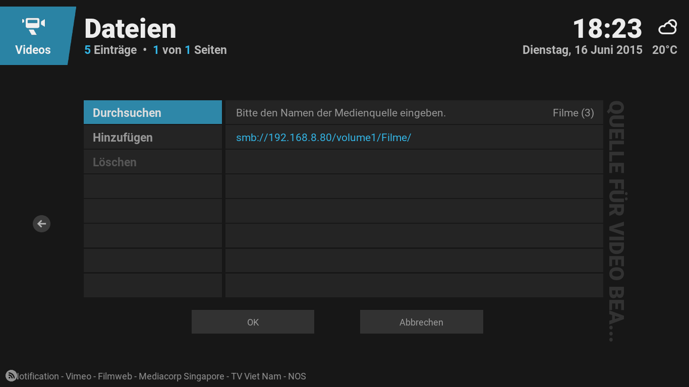

  • okay, deine freigabe heißt also volume1 (ich nehme an, das ist deine ganze festplatte bzw eine partition darauf) und filme ist ein ordner der sich darauf befindet.
    wenn dem so ist, scheint es nach deiner aussage von oben nur möglich zu sein, in die freigabe volume1 zu springen. aber du kommst nicht in den ordner filme. ---> berechtigungsproblem. der user mit dem du dich anmeldest darf lt. berechtigungen nicht lesend darauf zugreifen.

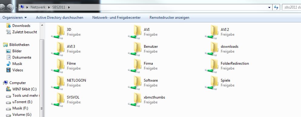

    ps: so sieht es bei mir aus, wenn ich \\sbs2011 in start -- ausführen eintipper. es werden alle meine freigaben auf dem server angezeigt, egal auf welcher hdd sie sich befinden.
