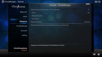

    ich bin seit einigen Tagen verzweifelt auf der Suche, wieso ich meinen Mediacenter nicht mehr fernsteuern kann. Bisher lief alles über die App problemlos, aber auf einmal geht es nicht mehr.
    Was ich schon versucht habe:

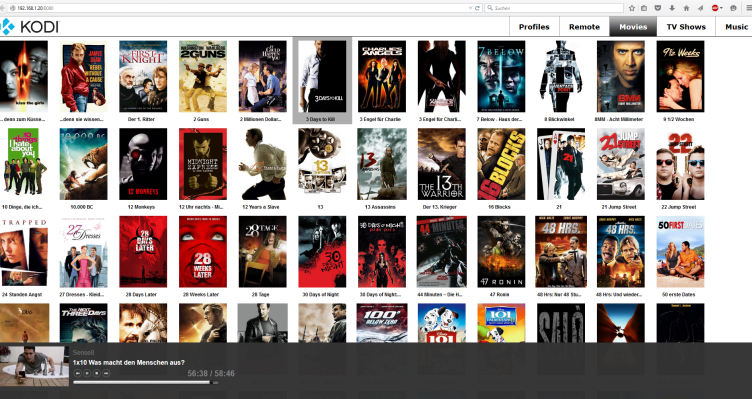

    auf dem betreffenden PC mittels webbrowser und localshost fernsteuern -> funktioniert
    von einem anderen PC aus den Mediacenter pingen -> funktioniert
    von einem anderen PC mit der IP Adresse des Mediacenter PCs fernsteuern via Browser -> funktioniert nicht

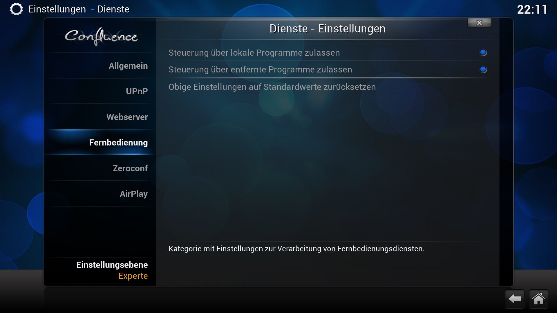

    die Optionen zur Fernsteuerung in der Konfiguration mehrfach an und ausschalten -> erfolglos
    mehrere reboots -> erfolglos
    deaktivieren von AntiVir und Windows Firewall -> erfolglos
    andere App fürs Handy probiert -> erfolglos
    direktverbindung Mediacenter PC - anderer PC -> erfolglos

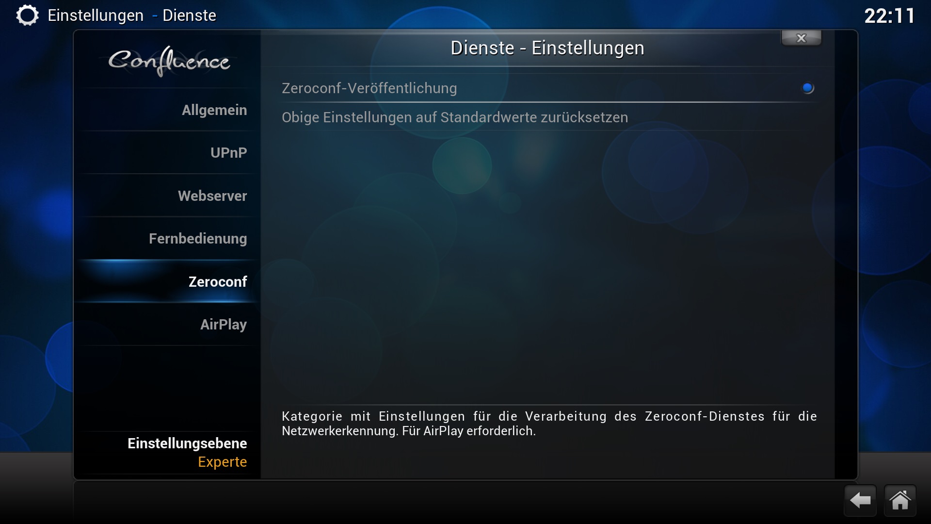

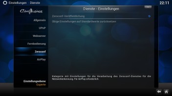

    Falls es noch was hilft: die Handy App findet den Mediacenter direkt (zeroconfig?) und findet scheinbar auch den "Eventserver", scheitert dann allerdings bei "Überprüfe JASON-RPC"

    1. die Firewalleinstellungen überprüfen für Kodi.
    2. Den Benutzernamen Kodi setzen, das Passwort aber leer lassen.
