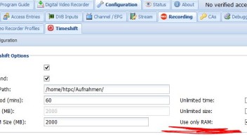

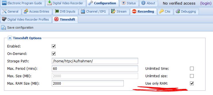

  • Zitat
    timeshift kann sehr wohl in den ram gelegt werden ;).
    wo kann man bei TVH einstellen das die Timeshiftaufnahmen in den RAM gelegt werden? Ich verwende aktuell HTS Tvheadend 3.9.1879
    MFG aprax
  • Die Einstellungen findest du auch schon bei TVH 3.9xx ;)

  • Zitat
    mach einfach mal ein update auf tvh 4.0.x....dann findest du auch die einstellungen
    Ist das das häckchen bei On-Demand:?
    Dann werd ich mal ein Backup von meinen TVH-Server machen, TVH deinstallieren mir das aktuelle TVH compelieren, da soweit ich weis es keine
    aktuellen armhf Installationspakete gibt oder täusche ich mich da auh wieder. Bei mir läuft der TVH--Server auf einem BananaPi.
    MFG aprax
  • Wenn "On-Demand" aktiviert ist funktioniert z.B. auch spulen innerhalb des TImeshift.
    Ohne On-Demand geht das bei mir z.B. nicht.
