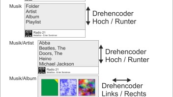

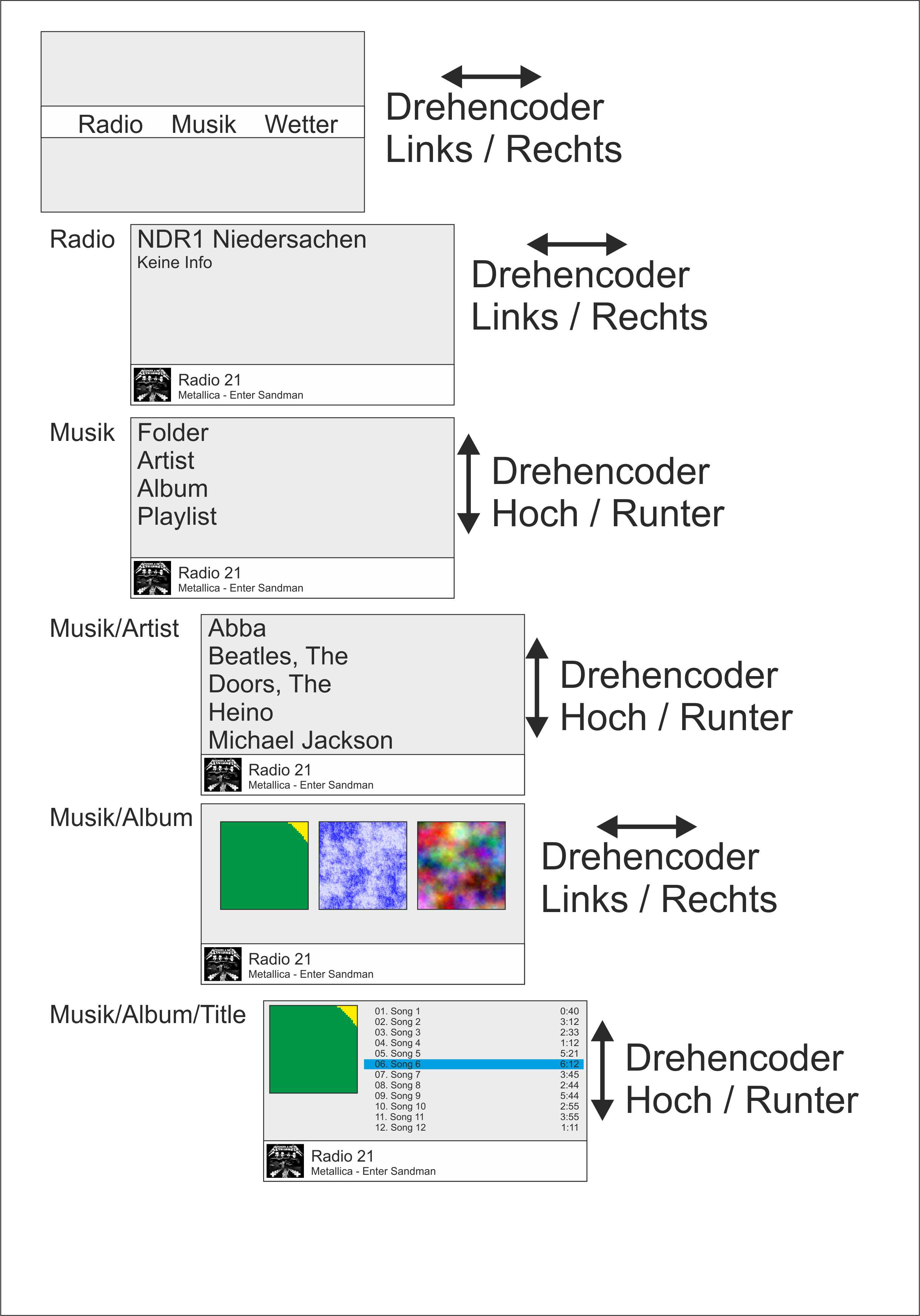

ZitatWie willst Du rechts/links und oben/unten differenzieren? Es gibt nicht wenige Menüs, wo Beides gehen sollte..
Ich möchte ja nur einen mobilen Musik-Player. Alles was ich nicht brauche, kann raus.
Also Steuerung könnte ich mir vorstellen
Nach-Links drehen --> Menü links oder Menü hoch
Nach-Rechts drehen --> Menü rechts oder Menü hoch
Drücken kurz (< 1 sek) --> OK
Drücken lang (> 1 sek) --> Zurück
Drücken lang (> 5 sek) --> Hauptmenü
Anbei mal wie ich mir das Vorstelle (Anhang)
