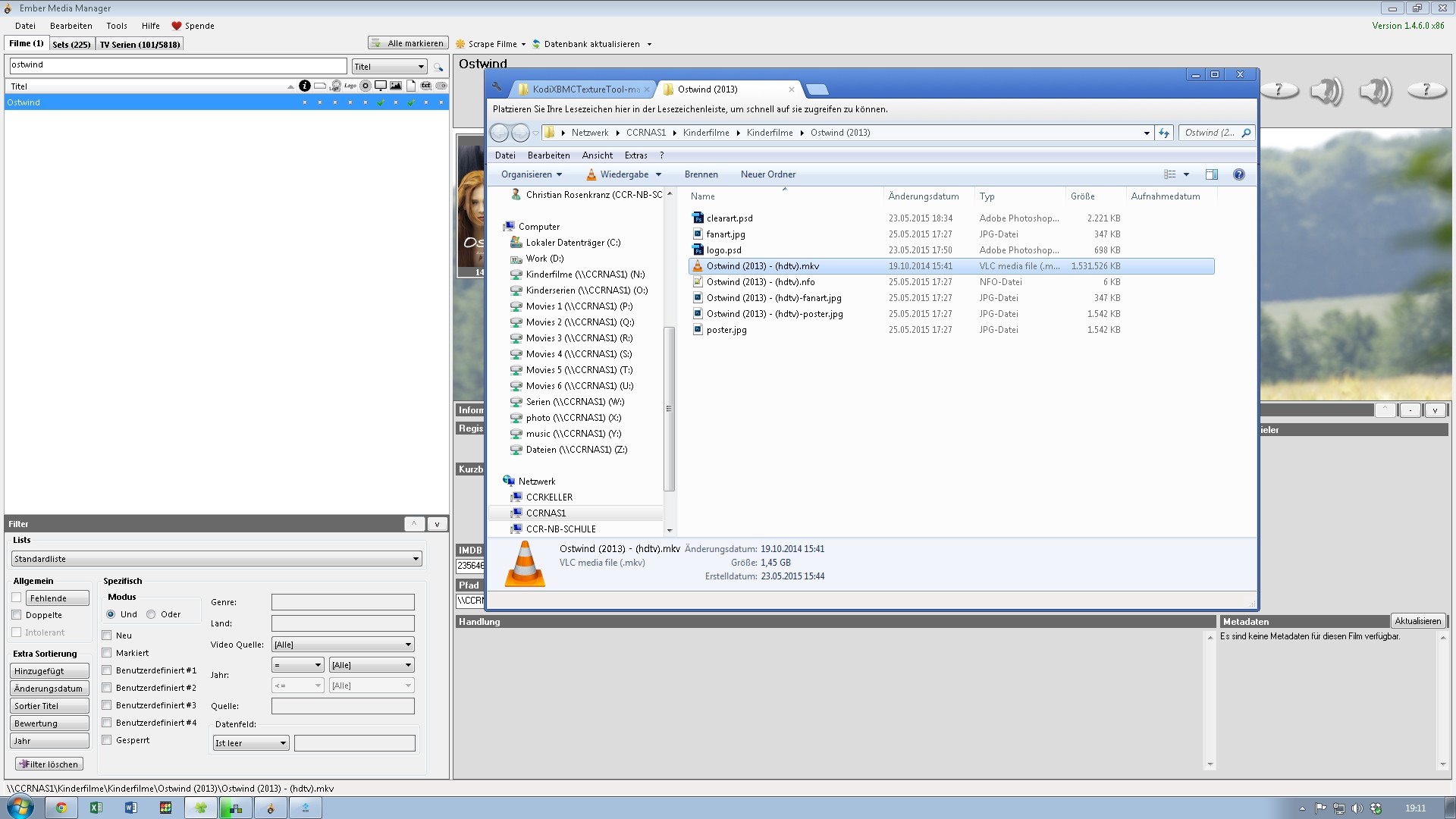

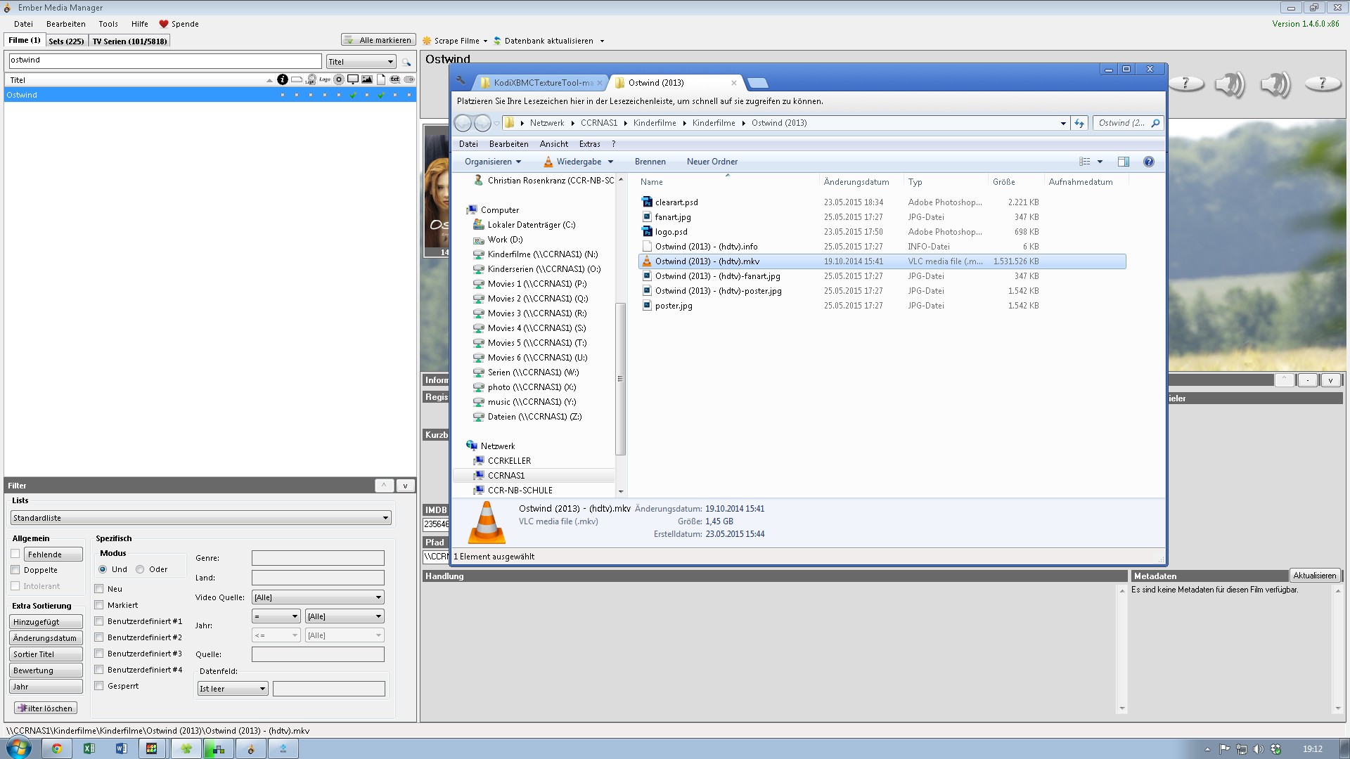

    Nun habe ich aber einen Film für meine Tochter eingepflegt und da passiert ganz komisches. Ich scrappe den Film, alles ist da Bilder + nfo in dem moment wo ich aber auf ok gehe löscht er die nfo und legt eine info Datei an. Danach wird bei dem Film dann natürlich keine nfo angezeigt. Benenne ich dann mit Hand die info wieder in nfo um, und versuche den Film neu einzulesen bennent er die nfo wieder in info um. Habe zur Veranschaulichung mal ein vorher nachher Bild angefügt.

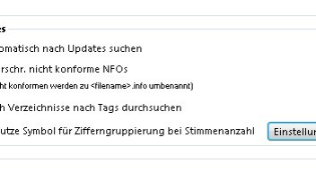

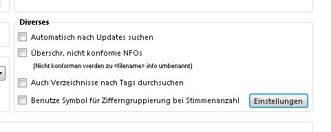

  • Ember benennt nicht-XML konforme NFO's standardmässig in *.info um.
    Wenn die Option Überschreibe nicht konforme NFOs aktiviert ist, überschreibt Ember die fehlerhafte NFO anstelle sie in *.info umzubenennen. Der Text unter der Option ist etwas verwirrend oder sogar falsch, ich werde das überprüfen und entsprechend fixen im nächsten Release.

  • Datei ist im Anhang. Ich denke das es etwas vielleicht mit der mkv bzw. mit dem darin beinhalteten Video- oder Audiostream zu tun hat. Wenn ich bei dem Film auf manuelles Aktualisieren der Metadaten gehe (rechts unten) rödelt der ewig rum und zeigt nie das Ergebnis an. Ich habe das gleiche Ergebnis egal ob ich den Film komplett neu Scrape mit und ohne voheriges löschen der Bild und nfo Datei. Habe auch am Anfang keine fremde nfo Datei gehabt, die hat erst Ember angelegt, bevor er sie umbenannt hat. Allerdings wie du in meinen Bildern im ersten Beitrag siehst bleibt im Filmverzeichnis auch eine leere nfo zurück. Da ist außer dem Filmtitel nichts drin. Habe die auch mal ins zip Archiv gepackt. Benenne ich am Schluß händisch die info wieder um und mach in Kodi einen Datenbankupdate, wird der Film mit allen Infos in Kodi angezeigt. Also auch mit korrekten Metadaten.
