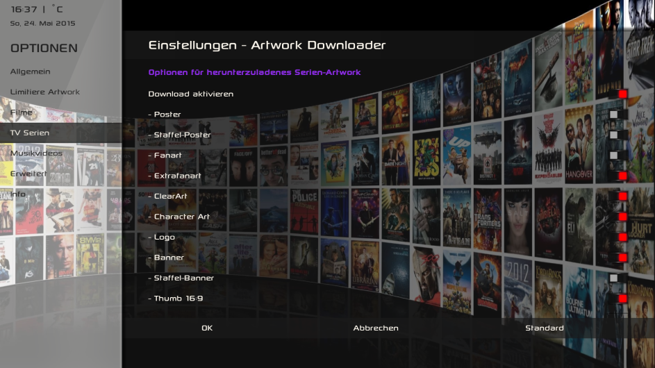

  • Ich würd, ausser Postern und Fanarts alles online holen lassen, hat den Vorteil, wenn mal was nachträglich verfügbar ist (bei neuen Serien oft der Fall) dann wirds mit runtergeladen.
    Ich habe es jetzt bei Movies so eingestellt, dass so gut wie alles lokal genommen wird und bei den Serien wird es alles runtergeladen - mach ja auch Sinn, wie Du schon geschrieben hast. ;)

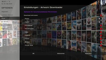

  • Ja, der AD ist einfach scheisse was das betrifft.
    Richtig wäre für Filme (die bereits mit Ember gescrapt wurden):
    - Poster deaktiviert
    - Fanarts deaktiviert
    - Extrafanarts deaktiviert
    - Extrathumbs deaktiviert
    Alle diese weichen im AD beim Dateinamen vom Kodi-Standard ab und er lädt sie selbst nochmals herunter.

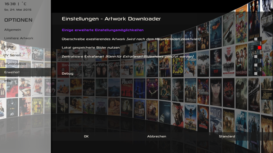

    Bei Serien den Serien kann eigentlich alles aktiviert bleiben, dort stimmen die AD Dateinamen mit dem Kodi-Standard überein.
    Wichtig ist aber dass auch "lokale bevorzugen" aktiviert ist.
  • hmmmm....
    Ich habe gerade einen Film zur Datenbank zugefügt, vorher mit Ember alles bearbeitet und jetzt wird die Discart nicht angezeigt, nach dem ich den Artwork Download ausgeführt habe.
    So heisst die Datei, was ja eigentlich auch richtig ist.
    Hat einer ne Idee?
    Edit:
    Es löppt jetzt - ich hatte CD Art im Artwork Downloader nicht ausgewählt. ;)
