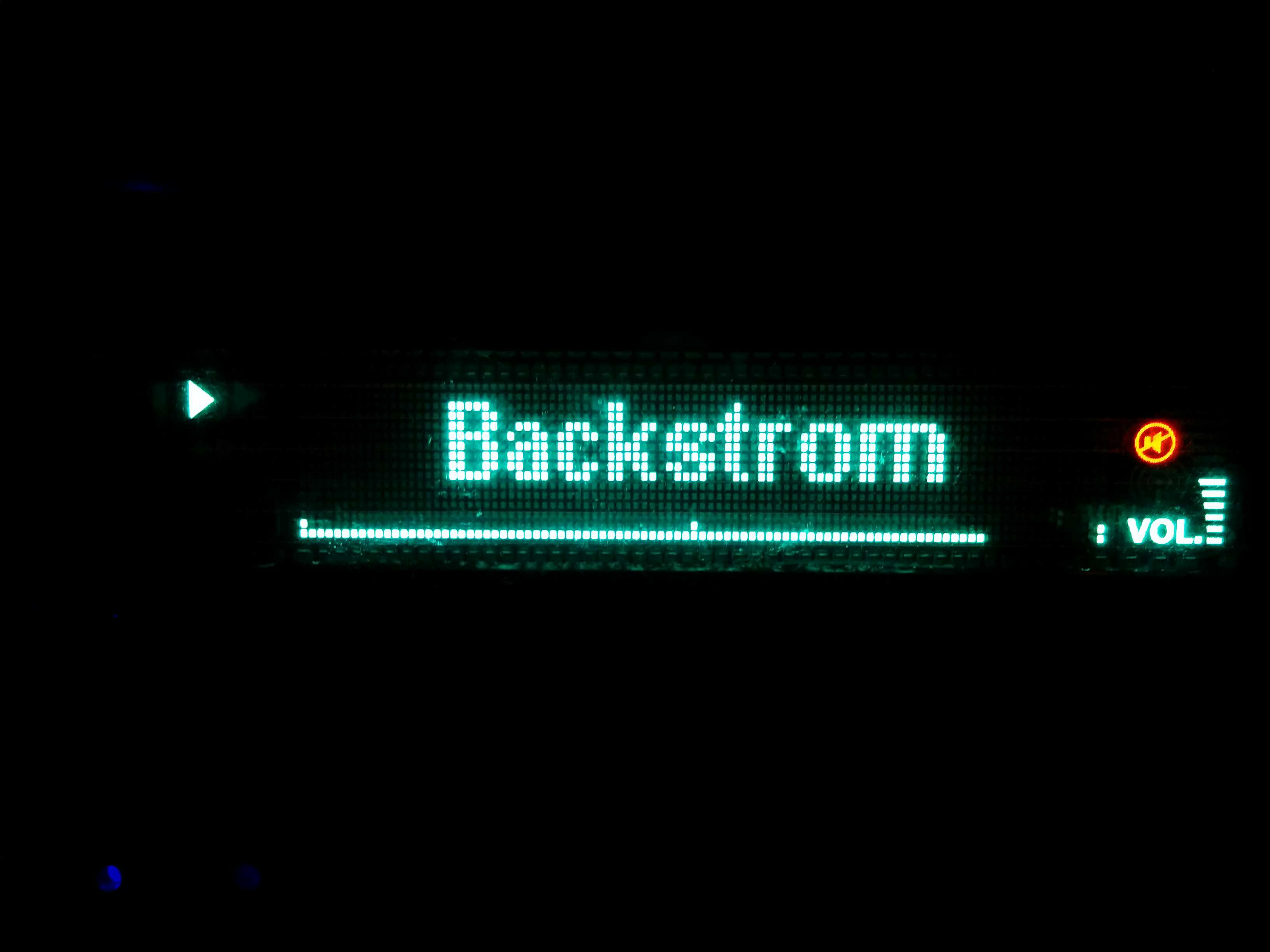

angezeigt wird der Titel, die Lautstärke, ein Playsymbol und eine Progressbar, gegebenenfalls noch das Mutesymbol und das Pausesymbol.
Die Symbole können je nach Displaytyp variiren.
Das alles habe ich in der Kodi.sd programmiert.
Es kann also alles angepasst werden. Man muß sich nur ein wenig mit dem Code beschäftigen oder mein Skript so nehmen wie es ist.

Die Lautestärke bzw das Mutesymbol geben die Kodieinstellung oder die Windows-Lautstärke an?
in meinem Skript wird die Lautstärke von Kodi genommen.
Kann aber auch auf die Systemlautstärke geändert werden. -
