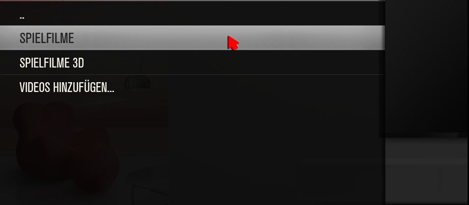

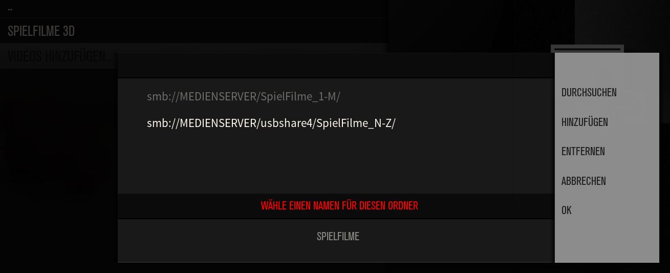

    ich habe auf meinem NAS meine Spielfilme in 2 Ordner:
    smb://MEDIENSERVER/SpielFilme_1-M/
    smb://MEDIENSERVER/usbshare4/SpielFilme_N-Z
    Die habe ich zusammen über -> Filme -> Dateien
    so wie auf dem Bild1-3 zusammengefügt.

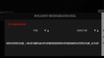

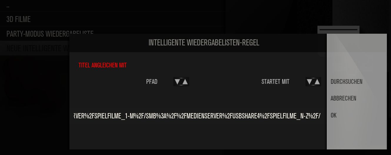

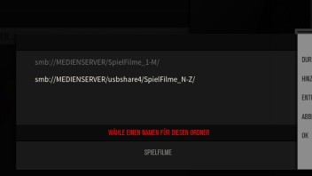

    Dann wollte ich eine neue intelligente Wiedergabeliste mit den gesamten SpielFilmen erstellen.
    Sehe Bild4
    Wenn ich den FilmOrdner SpielFilme einfüge, wird dee Link als Zeichensalat dargestellt.
    Sehe Bild5
    Sie funktioniert natürlich nicht...
    Was mache ich falsch, bzw. wie kann ich eine intelligente Wiedergabeliste erstellen?

    Das Problem liegt an den 2 VERZEICHNISSEN, wie auf dem Bild1!
    Wenn ich ein rausnehme, kann ich dann auch ohne Probleme
    eine Wiedergabeliste für SpielFilme erstellen.
  • Jetzt habe ich versucht die beiden NAS-Verzeichnisse in meine Wiedergrabeliste einzutragen.
    Sehe bitte das Bild an;
    Externer Inhalt www11.pic-upload.de
    Was ist da Falsch, da sie auch keine Filme auflistet?
  • Was muss in meinem fall eingetragen werden, damit alle Filme der beiden Ordner
    angezeigt werden?
