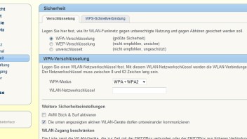

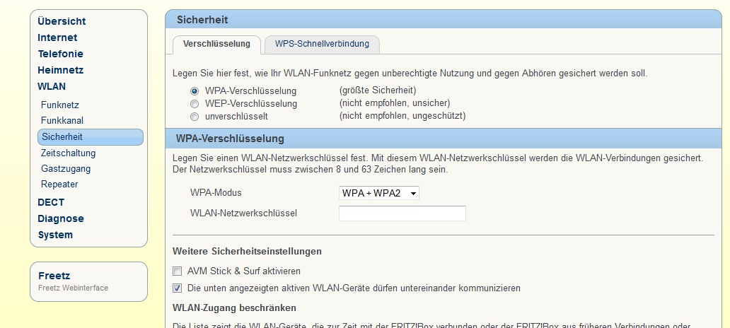

  • Bei meiner Fritze ist es unter WLAN > Sicherheit > Die unten angezeigten aktiven WLAN-Geräte dürfen untereinander kommunizieren

  • mh hab ich gecheckt der haken ist gesetzt und am hybrid gibt es so eine option nicht ... ich test mal noch bissle rum dennoch danke

  • Danke für den screenshot- ja dieser Haken ist gesetzt.
    Ich glaube es funktioniert jetzt auch so halbwegs- optimal und immer noch nicht ...warum auch immer. Danke an euch
