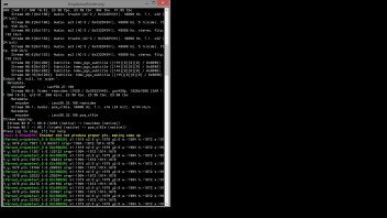

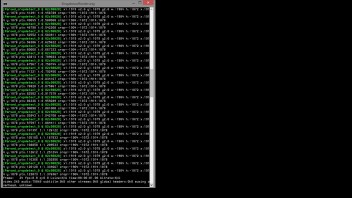

    Externer Inhalt abload.de
    Da hab ich dann bemerkt, dass zu Beginn der Wert 16:9 ist, aber Sekunden später im eigentlichen Film dann korrekt 2:40 ermittelt hat.

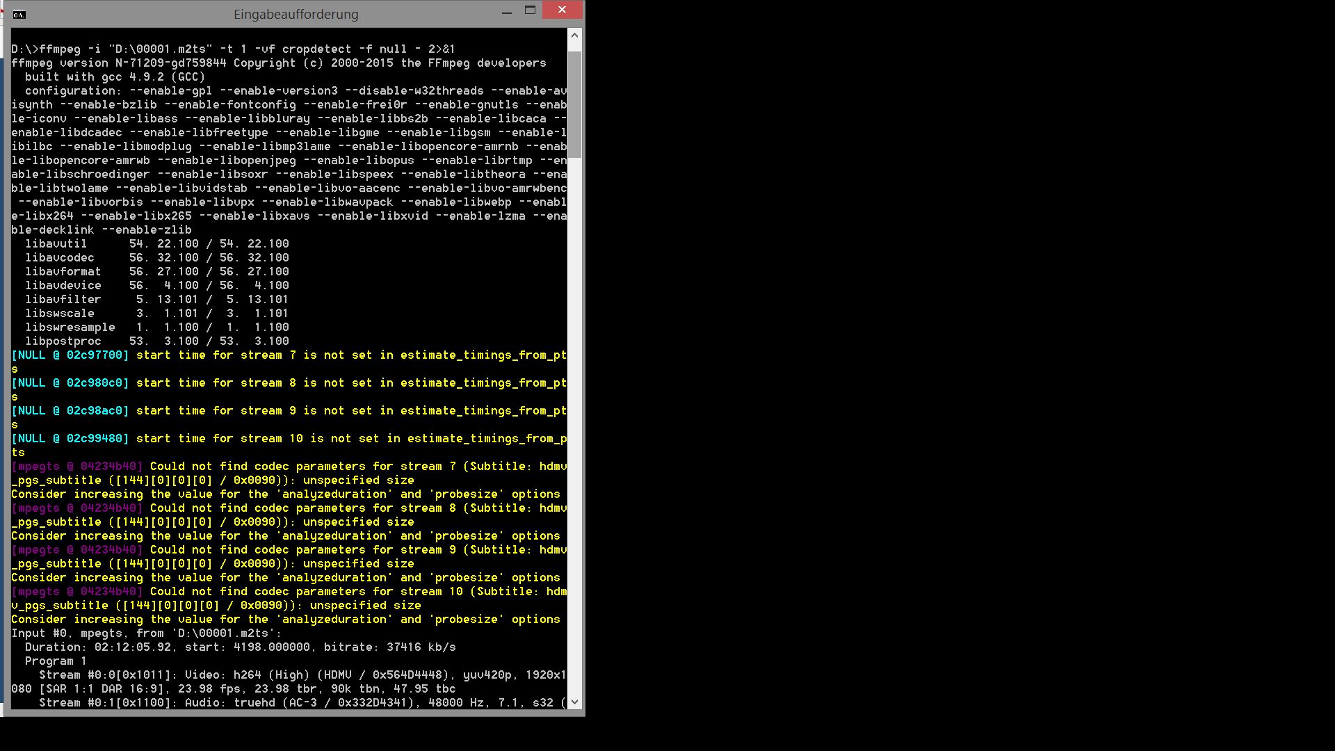

    Danach habe ich die ffmpeg Zeile nochmal modifiziert, dass er nun nicht zu Beginn sondern 9 Sekunden im Film analysiert:
    ffmpeg -ss 900 -i "E:\BDMV\STREAM\00001.m2ts" -t 1 -vf cropdetect -f null - 2>&1
    Ergab:
    [Parsed_cropdetect_0 @ 054d2a20] x1:0 x2:1919 y1:136 y2:935 w:1920 h:800 x:0 y:1
    36 pts:122291 t:1.358789 crop=1920:800:0:136
    frame=    7 fps=0.0 q=0.0 Lsize=N/A time=00:00:01.00 bitrate=N/A
    Also 2:40 - das kommt hin. Kannst du du das mal prüfen ob es mit dem neuen Befehl funktioniert?
