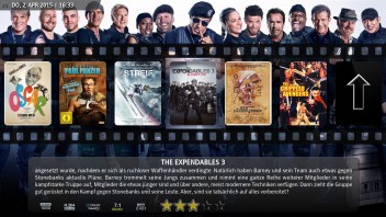

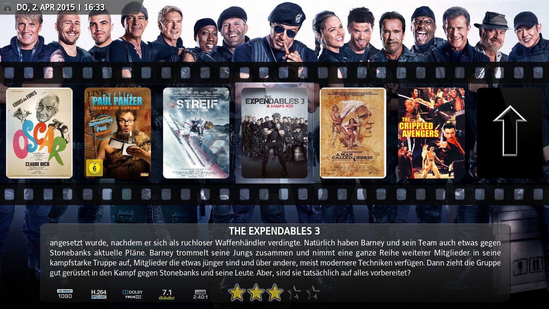

  • Also so wie hier im Skin Back Row unten im Bild zu sehen
    wäre es perfekt.
    Da ist aber durch meine Hand in der NFO geändert worden.
    Wo jetzt 2.40:1 steht, steht sonst bei jedem Scrapen einer BD Iso 1.78:1
    oder ich starte den Film und das wäre ja nicht das selbe, aber vom Film her korrekt.
    Da der Film ja nicht in 16:9 sonder ca. 21:9 gezeigt wird, also mit Balken.

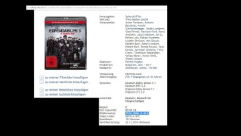

    Steht natürlich auch 1920 x 1080 (16:9) bzw. 1,78; was es aber meiner Meinung nicht ist, wegen den schwarzen Balken oben und unten.
    Sondern 2.40:1, denn so steht es auch z.B. auf einer einschlägigen Internetseite für Blurays.
    Full HD Blurays sind das alle, außer ein paar Konzerte, die es nur 1080i (interpoliert) gibt.
    Ich habe da auch mal ein Bild angehängt.
