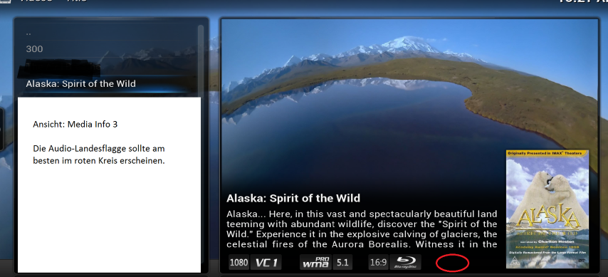

    Ziel: Ich versuche meine zweisprachigen Filme in Kodi im View MediaInfo3 mit den jeweiligen Landesflaggen entsprechend der Audiostreams in der Datei zu kennzeichnen.
    SO sollte es aussehen:

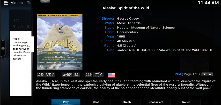

    Das Ergebnis ist folgendes: Ich sehe die Sprachenflagge, die aus der FilmDatei ausgelesen wird, nur wenn ich mir die dataillierteren "Movie Information" anzeigen lasse (nicht wundern, dass nur die US-Flagge gezeigt wird, der Film hat in der Tat nur eine TonSpur, wenn aber eine zweite vorhanden wäre, würde sie neben der US-Flagge erscheinen):
    ich würde es aber auch gerne dort haben, wie oben im ersten Screenshot gezeigt.
