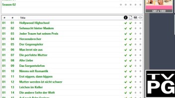

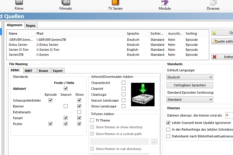

    Big Bang <id> sieht normal aus. Allerdings finde ich Big Bang Theory nicht mehr auf TVDB.com ?( Die ID ist 80379

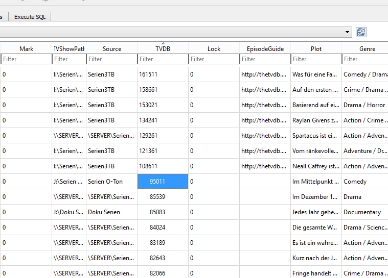

    Bei Gotham ist ein Zeile zwischen <id> und </id> (Siehe Bild 1)

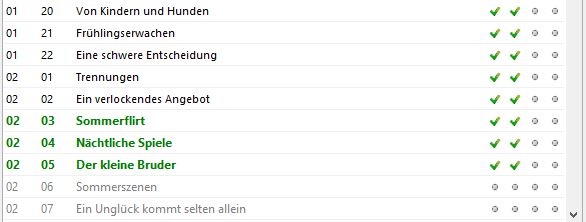

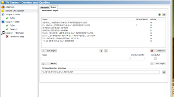

    Die Sprache habe ich beim Anlegen der Quelle in der Neuinstallation defintiv auf deutsch gestellt. In der alten steht zumindest in den Optionen von Ember auch überall eine Sprache (siehe Bild 2)

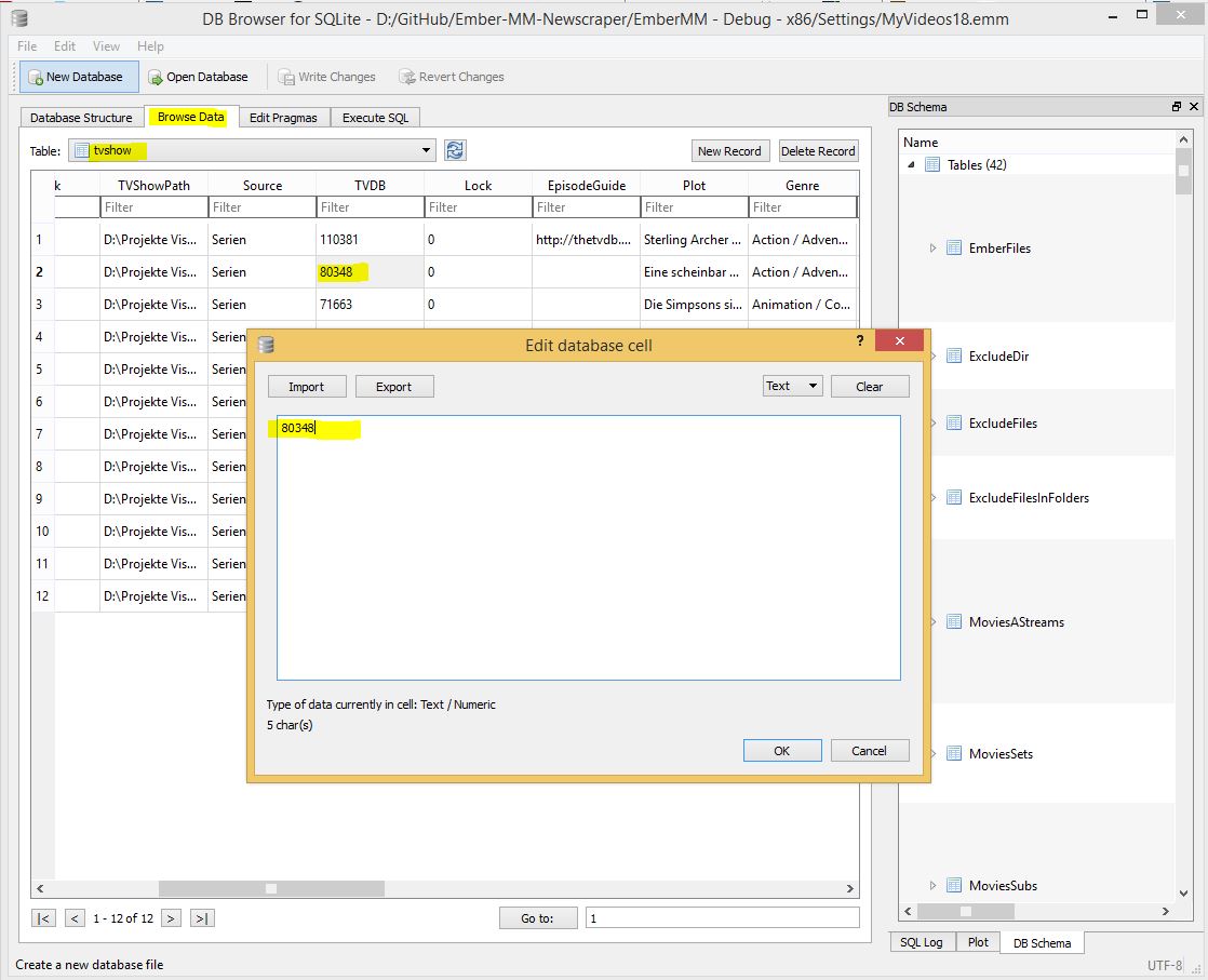

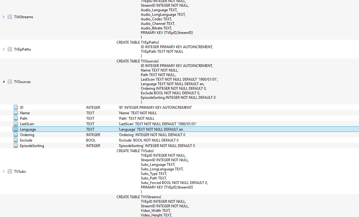

    Den SQLite Browser hab ich dann auch mal eben runtergeladen und die Ember Datenbank eingelesen. Weiß nicht wie ich das deuten soll. (siehe Bild 3)

    Beim SQLIte Browser kannst Du auf Browse Data umschalten und dann die Tabelle tvshow auswählen. Mich würde interessieren, was dort bei TVDB für Werte stehen und ob die Werte bei Doppelklick sauber getrimmt sind (sprich keine Zeilenumbrüche oder Leerzeichen vor und nach der ID).
  • Beim SQLIte Browser kannst Du auf Browse Data umschalten und dann die Tabelle tvshow auswählen. Mich würde interessieren, was dort bei TVDB für Werte stehen und ob die Werte bei Doppelklick sauber getrimmt sind (sprich keine Zeilenumbrüche oder Leerzeichen vor und nach der ID).
    Die Werte sind definitv nicht sauber. Von 154 Einträgen sind 70 sauber und der Rest hat einen Zeilenumbruch ?(
    Auf jeden Fall scheint es das Problem zu sein. Ich kann nämlich auch keine Serie rescrapen, die einen Zeilenumbruch in der ID hat. Hab ich gerade bei 3 Serien getestet. Die Serien ohne Zeilenumbruch funktionieren...

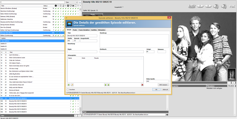

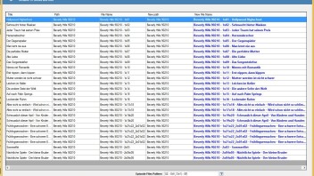

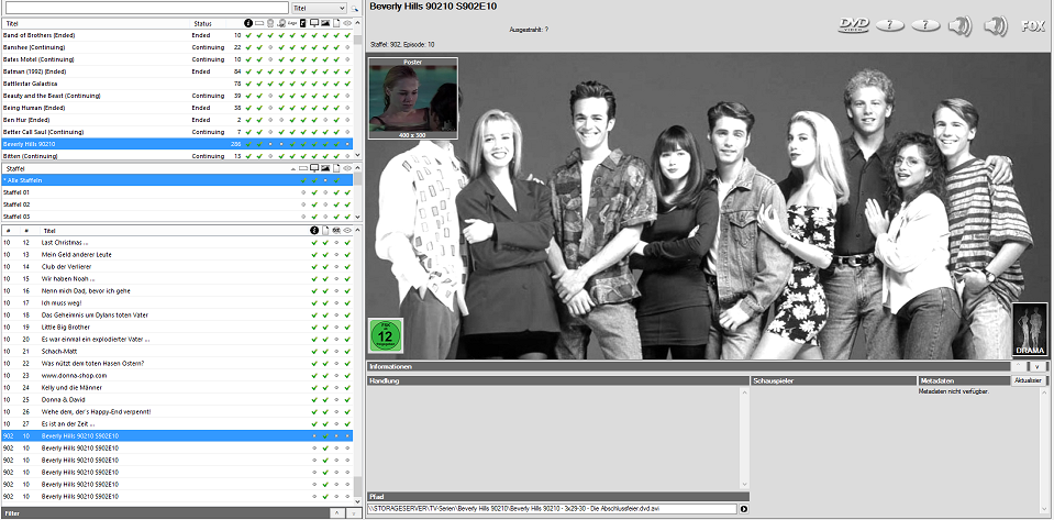

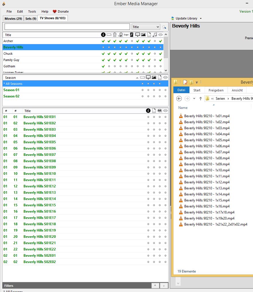

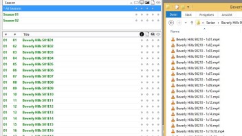

  • Nicht ganz zum Thema passend jedoch das beste was ich gerade gefunden hab.
    Bie der Serie Berverly Hills 90210 werden alle Doppelfolgen nicht erkannt
    Beispiel: Beverly Hills 90210 - 3x29-30 - Die Abschlussfeier.dvd.avi ausgegeben wird Beverly Hills 90210 S902E10 Staffel 902 Episode 10
    Alle andereren Serien haben keine probs, denke es liegt ander Konsterlation mit dem 90210. Unter 14.1 ging dies noch, ebenso mit MediaElch, auch bestehende nfo werden ignoriert.

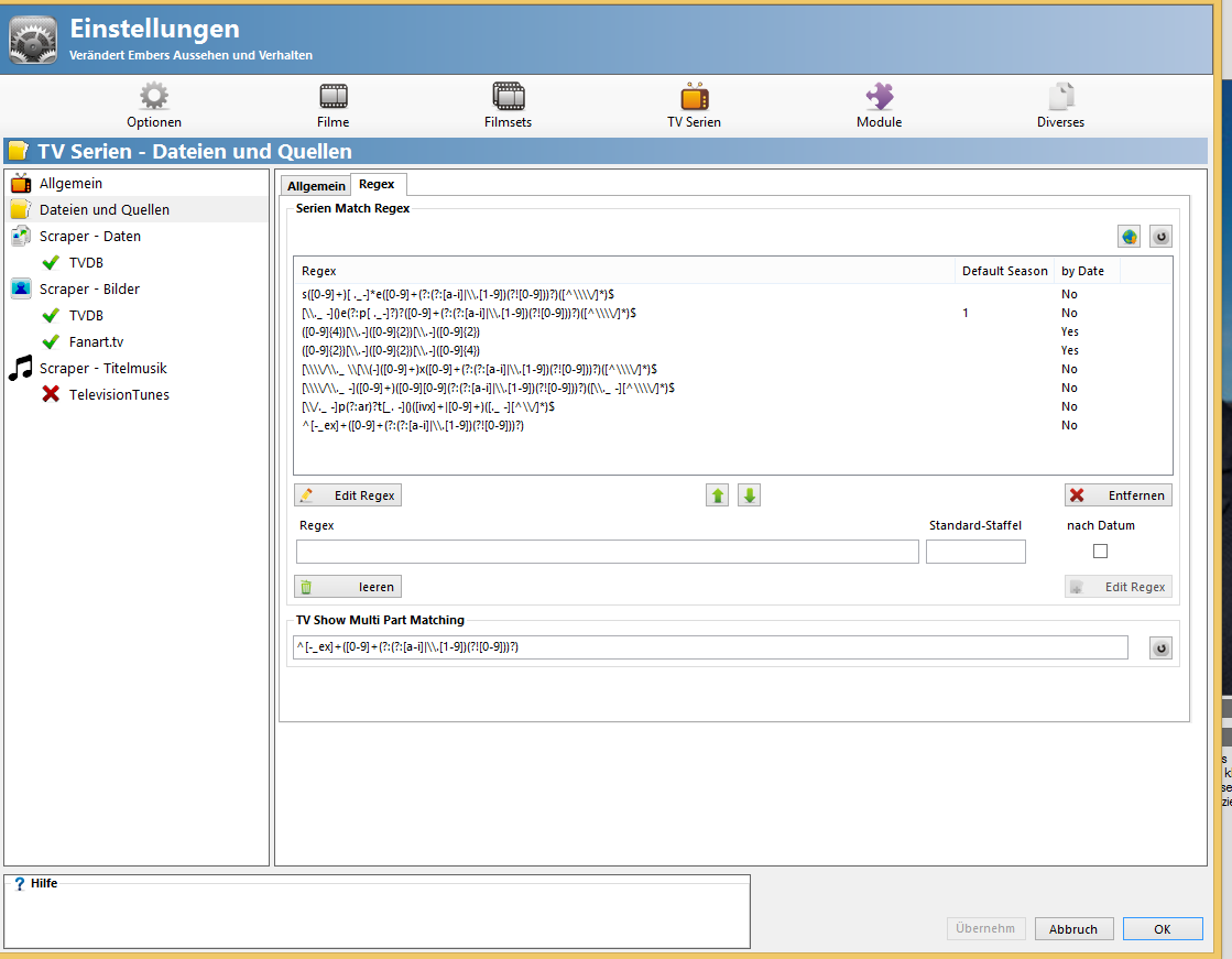

    Hast Du es schon mit der Version 1.4.3.x versucht? Ich hab ja nun 1:1 die Serien Regex von Kodi übernommen. Wenn Du Hinweise im Download Thread befolgt hast (laden der Multi Part Regex), dann sollte es ohne Probleme funktionieren. Wichtig ist noch, dass erst falsche NFOs gelöscht werden, da ansonsten die Multi-Episoden aus den NFOs gelesen werden.
