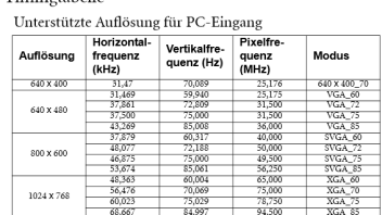

Ich gehe davon aus, dass die Auflösungen und/oder Hz-Zahlen nicht passen.
Was kann denn der Beamer verarbeiten? -
http://www.hcinema.de/pro/anzeigen.php?angabe=benqmp620
Eigentlich sollte es daran nicht liegen habe unterschiedliche Auflösungen mit unterschiedlichen Herzzahlen ausgetestet und leider nie ein Bild erhalten -

Aber hatte wie bereits geschrieben ja unterschiedliche Auflösungen und Herzzahlen ausgetestet da ich die gleiche Vermutung wie du hatte. Die Auflöung 800x600 mit 60 Herz hatte ich dabei auch Erfolglos ausprobiert.
Die hätte doch laut deiner Tabelle Funktionieren müssen oder habe ich jetzt deinen Post Falsch verstanden? -
Hätte funktionieren müssen. Ja.
