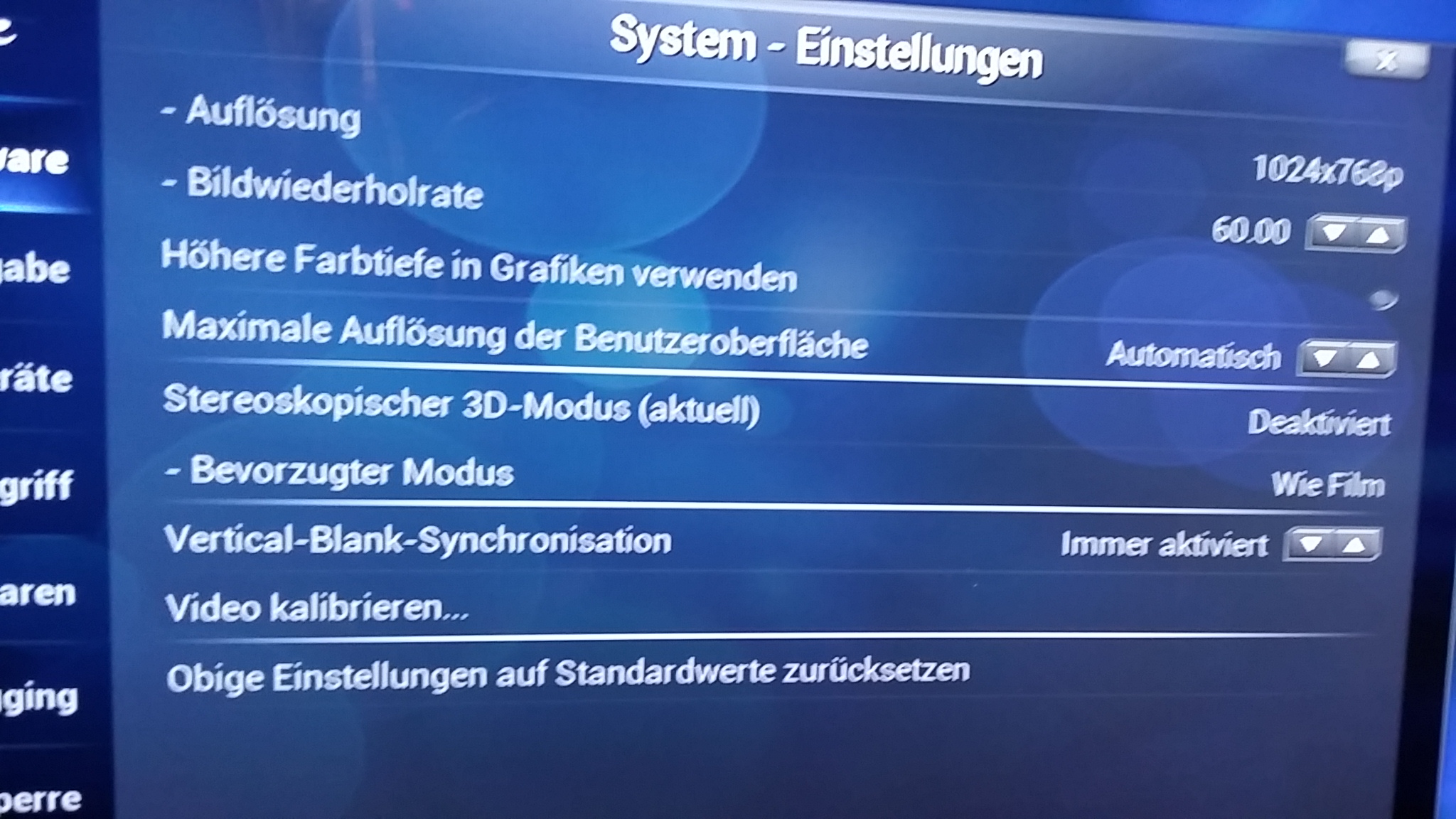

Wie sind den Deine Video und Audi einstellungen innerhalb von Kodi?
Was willst du genau wissen?
Was du unter den Einstellungen zu Video, System Video / Sound eingestellt hast
bitte
stell mal bei Bildwiederholungsrate auf 50hz eventuell bringt das was
ich bekomme sie nicht auf 50Hz.Das Problem habe ich nur bei DVD´s
Nochmals die Frage den Mpeg2 Codec hast du gekauft ??
Nein
gemäss den Post hier ist dieser aber zwingend nötig, um DVD Dateien problemlos abzusoielen.
