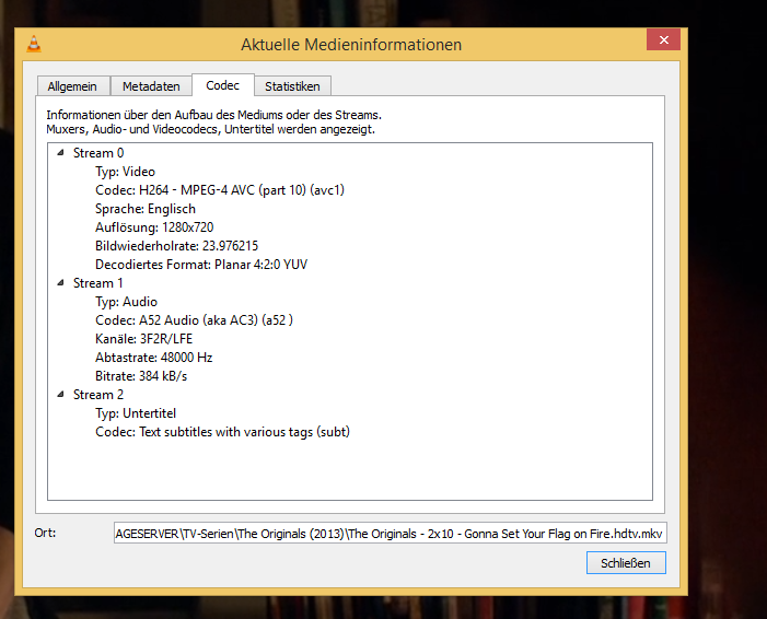

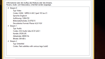

In diesem Fall zeigte mein TV bei dem Video 720p / 24 p ...Bildanpassung in Kodi ist auf "automatisch anpassen". Hardwarebeschleunigung aktiviert.
