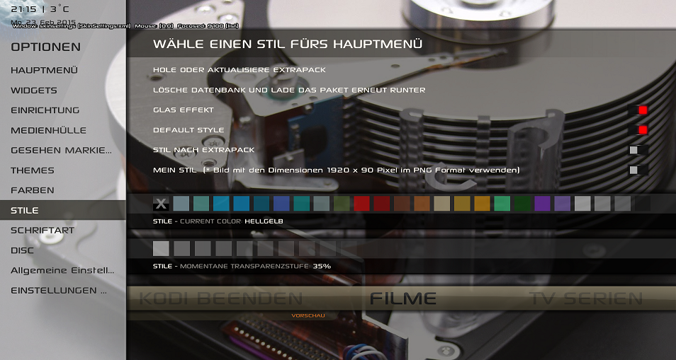

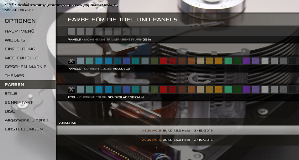

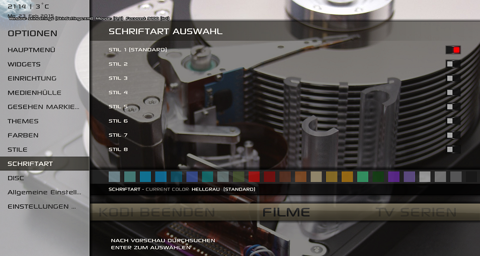

    Ich hab mir ein Window gebaut wie bg schon Vorgeschlagen hat. Da kann man die Farben auswählen, und hat gleich einen Skinteil wie es aussieht.
    Externer Inhalt up.picr.de
    Farben hab ich paar hundert hinterlegt.. Geht aber recht einfach ich habs so gelöst:

  • So unrecht hat er aber gar nicht damit..
    So wirklich viel bringt mir die info Schokoladenbraun auch nicht, zumindest wenn ich jetzt mal von
    meinem Ausgehe, und z.B. eine Primärfarbe Auswähle die im gesamten Skin verwendet wird.
    Was darunter Vorstellen kann man sich eben nicht, wie es denn nun "im Gebrauch" aussieht
    (vor allem bei Großflächigen Sachen wie Panelfarbe siehts dann meistens Quietschiger aus als man
    Vermuten hätte)..
    Deswegen mein Versuch das mit Elementen, wie einem Rahmen für die Rahmenfarbe im selben
    Fenster gleich darzustellen.. Viel gebracht hats allerdings auch nicht :whistling: ..
