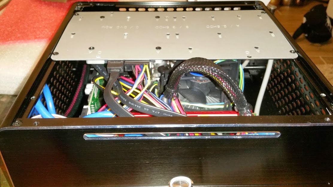

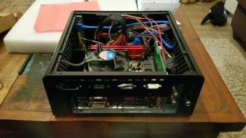

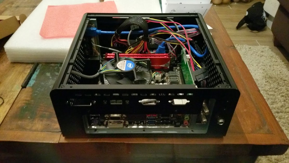

    Im HTPC läuft der Boxed Lüfter, der dabei war. Platz ist genug da, da nur eine SSD drin ist und keine HDD oder ein BR-Laufwerk:
    Der ist leise genug, dass man ihn kaum wahrnimmt. Wenn alles andere drumherum aus ist, hört man ihn zwar auch aus ein paar Metern Entfernung, aber noch stört's nicht.

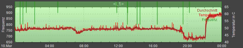

    Ich habe jetzt mal ein Log aktiviert und kann dann im nachhinein schauen, wie die warm der wird. Aktuell (ohne dass irgendwas läuft) liegt die Temperatur zwischen 46 und 47°C.
  • Wenn du die CPU Temperatur meinst, die sollte recht genau sein und 40-50 grad sollte ein guter Wert sein.
    Wenn was läuft dann ist das ja meist auch was was nicht viel auslastet und somit ähnlich wie idle sein.
    Ne, ich meinte, dass meine Angabe ziemlich ungenau ist, nicht das was das System anzeigt ;)
    Hier mal das versprochene Bild:
    Blöderweise hatte ich den ganzen Tag über einen Internet-Stream auf "Pause" gestellt, so dass da das Standbild angezeigt wurde: ca. 50°C
    Ab ca. 20:00 Uhr kein Standbild mehr: ca. 42-43°C
    Ab ca. 22:00 Uhr Internet-Stream (diesmal nicht im Pause-Modus ;) ) : ca. 60°C
  • Wenn er bei 60° noch nicht so hoch dreht geht das ja noch. Wobei das im Sommer ja sicher noch bisschen mehr sein wird.
    Jetzt müsste ich nur noch rausfinden, wie ich den Lüfter gemessen kriege.
    sensors-detect habe ich jetzt mal mit yes durchlaufen lassen und er findet nur coretemp. In der etc/modules listet er noch lp und rtc auf, aber einen fan-speed Sensor scheint er wohl nicht zu kenne.
