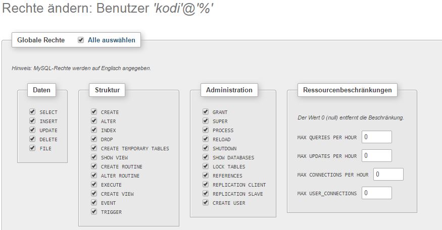

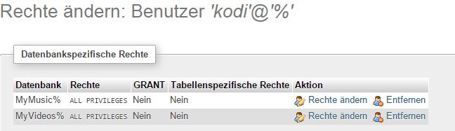

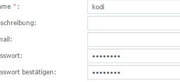

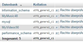

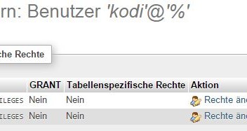

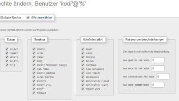

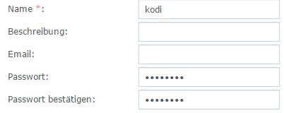

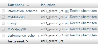

    Nun noch ein 4 Screenshorts im Angang aus meiner Datenbank und x aus meiner Diskstation (der Haken bei des Bild DS1 ist bei Lesen/Schreiben :D)
    Ich hoffe so kann man etwas mehr die Problematik eingrenzen.

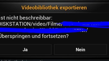

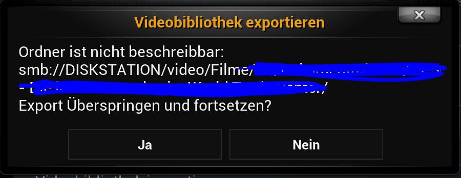

  • NFS will auch nicht so wie ich will, von daher habe ich wieder zurück auf SMB gedreht und teste hiermit nun. Ebenso habe ich mal wieder auf Gotham geändert um zu prüfen ob das an Kodi liegt, es ist leider nicht so. Nun geht XBMC bei mir gar nicht mehr :(
    Ich bekomme jetzt allerdings wieder den Hinweis, das der Ordner nicht beschrieben werden kann.
    LOG:
    23:05:14 T:3488   ERROR: XFILE::CFile::OpenForWrite - Unhandled exception opening smb://xbmc:xbmc@DISKSTATION/video/Filme/xxx.nfo
    23:05:14 T:3488   ERROR: XFILE::CFile::OpenForWrite - Error opening smb://xbmc:xbmc@DISKSTATION/video/Filme/xxx.nfo
    23:05:14 T:3488   ERROR: CVideoDatabase::ExportToXML: Movie nfo export failed! ('smb://xbmc:xbmc@DISKSTATION/video/Filme/xxx.nfo')
    23:05:14 T:3488   ERROR: CVideoDatabase::ExportSkipEntry: Unable to write to 'smb://xbmc:xbmc@DISKSTATION/video/Filme/xxx/'!
    23:05:24 T:3488   ERROR: CVideoDatabase::ExportSkipEntry: Skipping export of 'smb://xbmc:xbmc@DISKSTATION/video/Filme/xxx.nfo' as requested
    Das ist sehr merkwürdig, denn ich habe mich mit dem User von einem anderen PC auf dem NAS eingeloggt und ich kann den Ordner sehrwohl beschreiben.

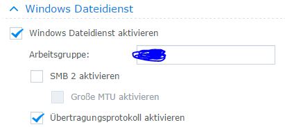

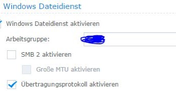

  • So, das ist ein Teil meiner smb.conf. Unten habe ich noch einmal ein Foto angehängt mit der Fehlermeldung innerhalb von Kodi.
    Muss vielleicht an der Datenbank noch was verändert werden. So langsam geht die Verzweiflung mit mir durch :S

    Was ist da los? Ich hab keine Idee. Wenn ihr mehr Infos benötigt, dann fragt bitte. Falls ich hier gerade Threadjacking betreibe, mach ich gern einen neuen auf!
    Auf dem Raspberry Model B lief alles problemlos, allerdings mit 14.0. Frag mich daher, ob der flottere 2 sich irgendwie aufgrund des schnellen Bootens verschluckt?! Ähnlich wie ein Windows PC, der sich beim Start mit Netzlaufwerken verbinden soll, dies aber nicht schafft, weil das Netzwerk noch gar nicht initialisiert ist und dann ausspuckt "konnte nicht alle Netzlaufwerke verbinden".
  • @HoshiSH ne die smb.conf sieht gut aus. Kommst du von einem anderen Rechner auf die Freigaben mit dem Nutzer 'Kodi'? Evtl gibt auch en fuckup mit dem Nutznamen auf der Diskstation. Leg mal testweise einen anderen Nutzer an (test:test oder sowas)
    @Sarlacc er kann nicht zur mysql datenbank verbinden
    00:00:09 T:3043246080 ERROR: Unable to open database: MyVideos82 [2003](Can't connect to MySQL server on '192.168.178.28' (101))
    Läuft der Mysql server und ist er auch nicht nur an 127.0.0.1 gebunden? vgl http://kodi.wiki/view/MySQL/Setting_up_MySQL
    with great power comes great electricity bill!
  • Ja der Server läuft und mein Windows PC kam ja auch noch an den Server dran (wie ich ja oben schrieb). Er läuft auf meinem NAS. Wie meinst du "nicht nur an 127.0.0.1? Ich habe die Einrichtung anhand dieser Anleitung durchgeführt.
    Inzwischen bekomme ich allerdings wieder weder mit dem PC noch mit dem Raspi eine DB auf den MySQL Server geschrieben. Lokal läuft alles :|
  • mf-3hd:
    Vielen Dank für deine Hilfe.
    Ich habe auf der Diskstation MariaDB und phpMyAdmin gelöscht und auf der "grünen Wiese" noch einmal neu angefangen.
    Es ist zwar der x-te Versuch, aber man gibt ja nicht auf :D
    Und - BUMMS - diesmal hat es funktioniert. Ich habe keine Ahnung warum, ich habe alle genauso gemacht wie die anderen male auch.
    Sehr misteriös, aber das hinterfrage ich jetzt mal nicht - es ist besser so :D
