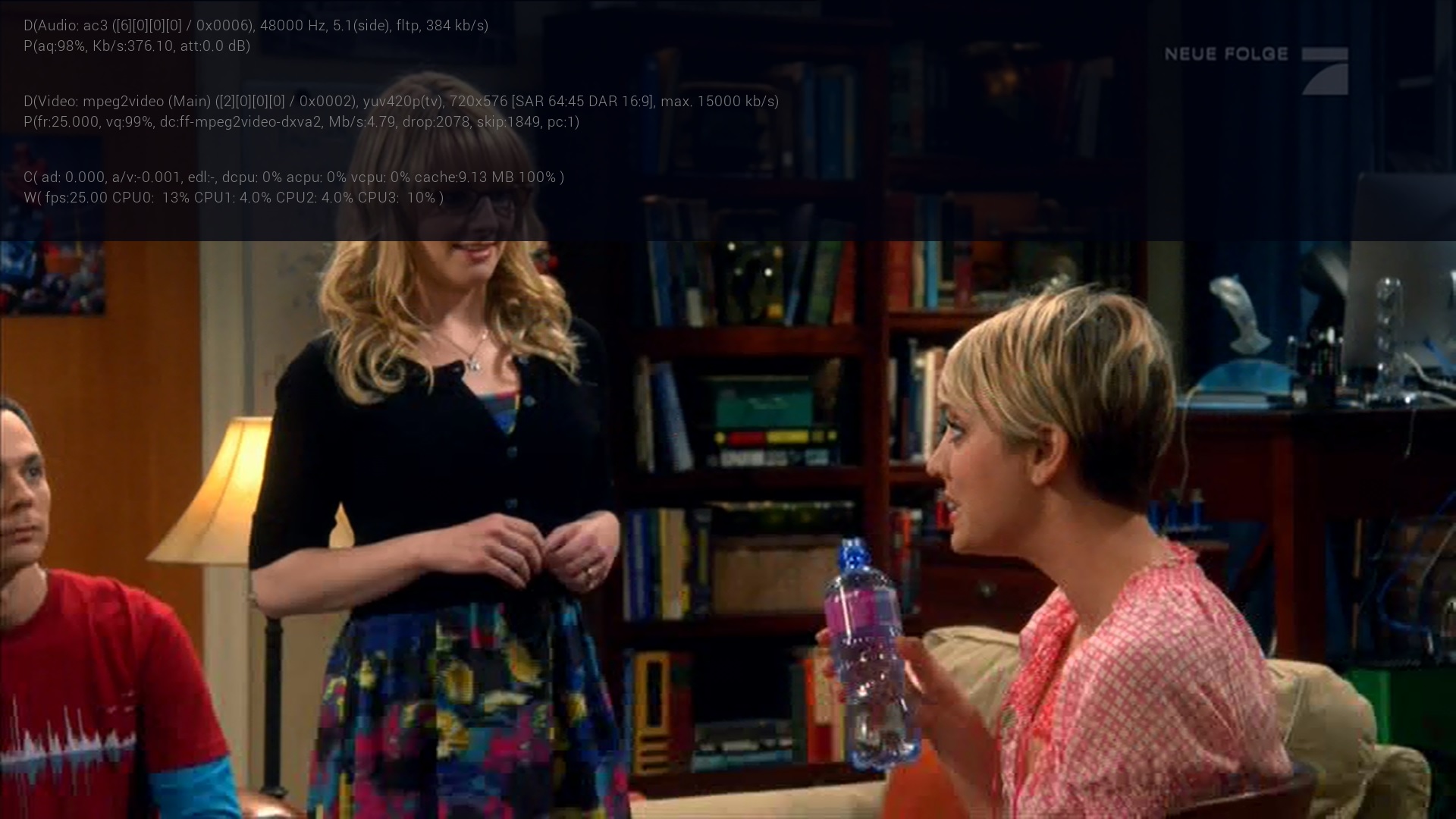

    ich habe da mal wieder eine Frage. Wie hier empfohlen habe ich DVBViewer gekauft und auch unter Kodi mit dem Plugin eingebunden. Mittlerweile funktioniert das ganz gut, Aufnahme funktioniert soweit auch zuverlässig, aber ich bin mit der Wiedergabequalität der Aufnahmen nicht ganz zufrieden. Bei schnelleren Bewegungen wirkt das Bild etwas unscharf bzw. leicht pixelig. Beispielsweise wird dann aus einem Kreis eher ein Vieleck. Es sieht so aus, als würde der Decoder/Renderen nicht richtig arbeiten. Live-TV funktioniert einwandfrei, Abspielen der Aufnahmen unter DVBViewer läuft auch ohne Probleme. Es scheint also ein Problem unter Kodi zu sein.
    Weiß jemand wie ich das verbessern kann?
  • So, hier ein Screenshot der Codecinfo:
    Was mir noch aufgefallen ist, diese Aufnahme ist deutlich besser, gestern habe ich mir das Footballspiel von Sat1 angesehen und das war so schlecht, dass ich Kodi ausgemacht habe und dann mit DVBViewer geschaut habe. Da war das Bild dann ok. Leider habe ich die Aufnahme schon gelöscht, daher kann ich davon keine Codecinfo mehr geben. Meines Verständnis nach, sollte es aber eigentlich keinen Unterschied machen, denn es ist ja alles gleich aufgenommen.
    Kann jemand sehen ob hier was faul ist?
    Edit: Hab mich wohl getäuscht, es ist nur nicht so aufgefallen, da die Bewegungen relativ langsam waren. Bei schnellen Bewegungen ist es immer noch schlecht.

  • Ich benutze Kodi nur zum Abspielen. Die Aufnahme wird vom DVBViewer Recording Service gemacht. Den Service, kann ich zwar von Kodi aus über das Plugin programmieren, aber mit der Aufnahme selber hat Kodi nichts zu tun.
    Außerdem ist das Problem ja wie Kodi mit der Aufnahme umgeht. Wenn ich mir die gleiche Aufnahme mit DVBViewer ansehe, habe ich ja keine Probleme.

    Bei den Drops und Skips ist auf jeden Fall was Faul und das geht meiner Meinung nach eher in Richtung Graka.

    Die Hardware würde ich ausschießen, denn unter Kodi laufen alles anderen Videos, in allen Formaten einwandfrei und wenn ich nicht Kodi, sondern DVBViewer nehme, funktioniert das Abspielen der Aufnahmen auch auf der Hardware. Kann in meinen Augen nur ein Problem mit Kodi sein.

    Wie schon gesagt, der selber File, auf der selben Maschine nur mit einer anderen Software abgespielt läuft einwandfrei. Also kann es in meinen Augen nur an der Einstellen von Kodi liegen, nicht an der Hardware.
