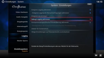

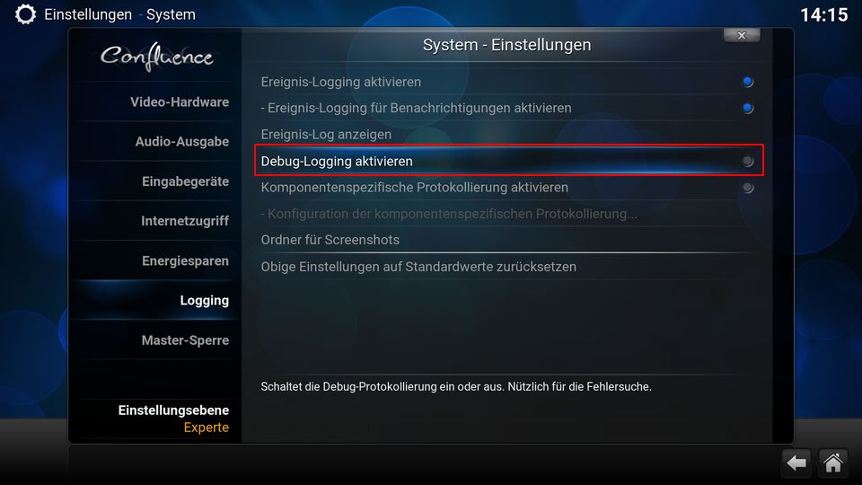

  • [definition='1','4']Debuglog[/definition] wird in den Einstellungen -> System aktiviert, im Addon selbst gibt es dazu keinen Menüpunkt. Wo das jetzt bei Krypton ist, weiß ich auch nicht...

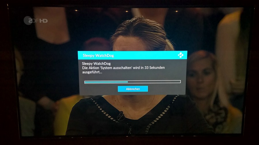

    @BJ1 sodele gestern abend hab ich das addon in Aktion erwischt und fotografiert.
    Setting immer noch gleich eingestellt.
    aktiver Zeitraum: nur im Zeitraum
    von: 22:00
    bis: 06:00
    max. Dauer der Inaktivität: 90 Min
    ausführende Aktion: System ausschalten
    CEC: an
    Benachrichtigung: an
    Dauer: 60 sec

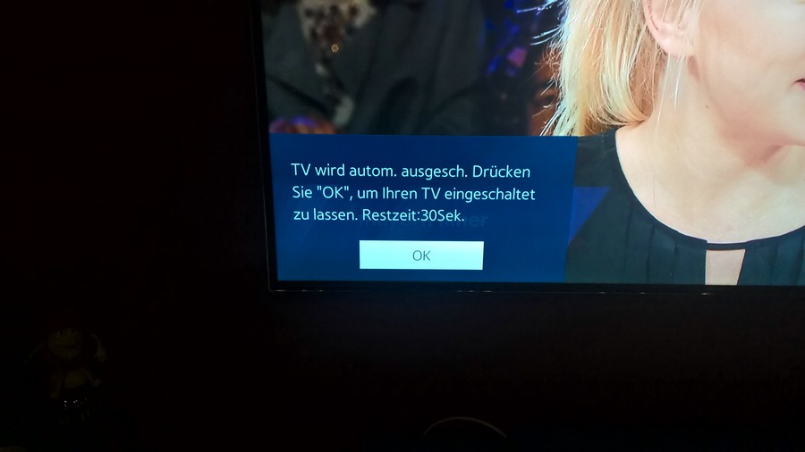

    23:16 Uhr poppt als erstes folgendes Fenster unten links auf:
    Und dann um 23:30 Uhr das 2. Meldungsfenster:
    Von der Zeit her ist das 2. das Richtige, denn dann sind die 90 min. Inaktivität abgelaufen gewesen.

  • Das ist das Kodi-Debug-Logging, ich fragte ob beim Sleepy WatchDog es ein Debug-Log-Schalter gibt, der dann mehr Meldungen ins Log einträgt. Das Kodi-Debug müllt das Log mit vielen, vielen Infos zu, die nicht für Sleepy benötigt werden.
    Ja, das sollst Du auch einschalten. Sleepy hat keinen eigenen Debug-Schalter. Würde ich das machen, käme vom offiziellen Kodi-Repo der freundliche Hinweis, das doch wieder zu entfernen, da es ja das Kodi-Debugging gibt. Unter linuxiden Betriebssystemen kann man das Log übrigens sehr leicht filtern, so dass tatsächlich nur die gewünschten Einträge erscheinen.
    Zu den Bildern: Bild 1 kommt keinesfalls vom Watchdog, auch vom Text nicht. Den gibt es schlicht im Watchdog nicht. Von daher vermute ich das Gleiche wie schon RayJay.

  • Kann es sein das die erste Anzeige von deinem TV kommt und nicht von kodi?
    Sieht nämlich sehr stark nach der Energiesparfunktion deines Fernsehers aus.
    Schande. Asche auf mein Haupt. :S
    Jep, das war es. Ich hatte in den TV-Settings die Öko-Einstellungen zwar komplett deaktiviert - aber offensichtlich hält sich die Glotze nicht daran und es muss jeder einzelne Menüpunkt deaktiviert werden.
    Jetzt ist wenigstens das ein Problem gelöst.
    OK, wusste ich nicht, dass das Kodi so restriktiv inzwischen handhaben tut.
    Das Log hilft mir auch nicht weiter, das was Du gepostet hast, ist nach wie vor das normale Log. Ich benötige aber das Debug-Log. Wenn es zu groß wird zum Zitieren, zippe es und hänge es hier an. Ich filtere mir dann schon die relevanten Einträge raus.
    Ich hab jetzt debug-Log aktiviert und schau dann mal heute abend was so alles von sleepy eingetragen wird.
