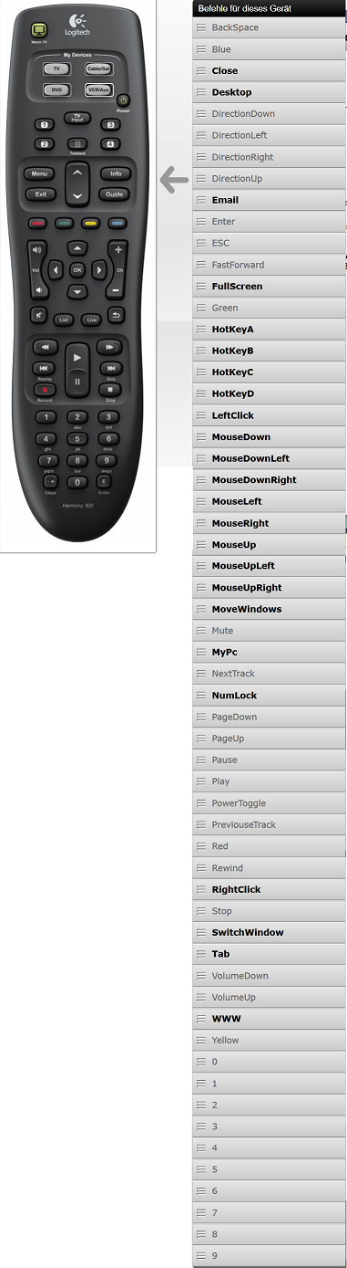

    und hier ist jetzt die Anleitung wie Ihr an nen günstigen Empfänger für die Harmony kommt
    bei Ebay ist das Set z.B. bekannt unter PC Remote
    die Tasten können nicht von der Harmony eingelesen werden und wenns doch funktioniert gibts kein vernünftiges Signal
    aber die Remote / Empfänger ist bekannt in der Logitech Datenbank unter dem Typ - Chinavasion CVSB-983 - alle Tasten sind komplett eingepflegt, sogar die Doppelbelegten
    alle Tasten werden auch sofort von Kodi akzeptiert ohne großartig eine keymappings.xml zu erstellen,
    jedoch die Spezialtasten die noch keine Funktion haben, könnt ihr prima mit der keyboard.xml einpflegen
    der IR Empfänger gibt Keyboard Befehle aus, es muss keine Remote.xml erstellt / bearbeitet werden
    dann habt ihr einen prima IR Empfänger für unter 10 Euro, ich habe den momentan bei OpenElec im Einsatz

  • unter Openelec musste ich nur wenige Taste anpassen, nur die Taste zum ausschalten (siehe unten), alle anderen haben auf Anhieb funktioniert
    das aufwecken habe ich noch nicht getestet, da musst du in deinem Bios schauen ob es mit USB geht, dann brauchste aber einen USB der immer unter Strom steht
    andere Möglichkeit - im Elektronikshop nen IR Sender Empfänger mit Schaltausgang holen und den zwischen den Schalter klemmen und an der Harmony anlernen
    das Ausschalten funktzt mit der Sondertaste auf der FB, war zu faul zum suchen wie die Austaste der FB angesteuert wird (die funktioniert aber bei Android ohne [definition='3','1']keymapping[/definition])
    in der key... sind nur die 4 Sondertasten der oberen FB drin, mehr noch nicht

    du kannst auf die Zahlen auch die 8 Mausbewegungen legen, mit der LogiSoftware, funkzt auch
