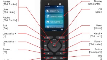

  • So, nach Stunden voller Arbeit und Schweiß wurde es nun endlich Licht am Ende des Tunnel 8o
    Hab die Logitech Harmony Touch mit dieser Fernbedienung programmiert:
    http://www.amazon.de/Hama-Remote-Control-PC-Fernbedienung-andere/dp/B000X1EL4W/ref=sr_1_1?ie=UTF8&qid=1420132007&sr=8-1&keywords=xbmc+fernbedienung&tag=kodinerds04-21 [Anzeige]
    Kodi läuft nun endlich 1a, wirklich besser könnte es nicht gehen.
    Nicht läuft zu langsam oder zu schnell und die Reaktion erfolgt exakt wie gewünscht :thumbup:
    Somit kann ich nun behaupten das es einfach nur daran lag welche Fernbedingung man zum steuern von FILRC verwendet.
    Zwei Tasten würde ich noch gerne belegen, wurde jedoch hieraus nicht ganz schlau:
    http://kodi.wiki/view/Keyboard_controls
    Welche Taste auf der Tastatur ist den da, um die Audio-Sprachen & die Subtitles welche im Film hinterlegt sind durchzuzappen ?
