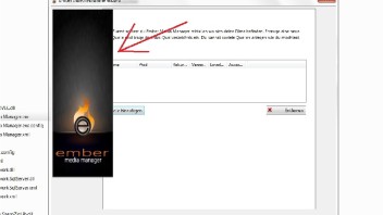

  • Ich mal wieder, Hauptsache andere kritisieren. Hab wirklich 125% Zoom drin :X. Auflösung habe ich ausgeschlossen gehabt, da getestet, aber voll vergessen das ich zoom drin hab.
    Bin beeindruckt von der Gerät, hab glei mal bisle was gespendet :) weiter so
