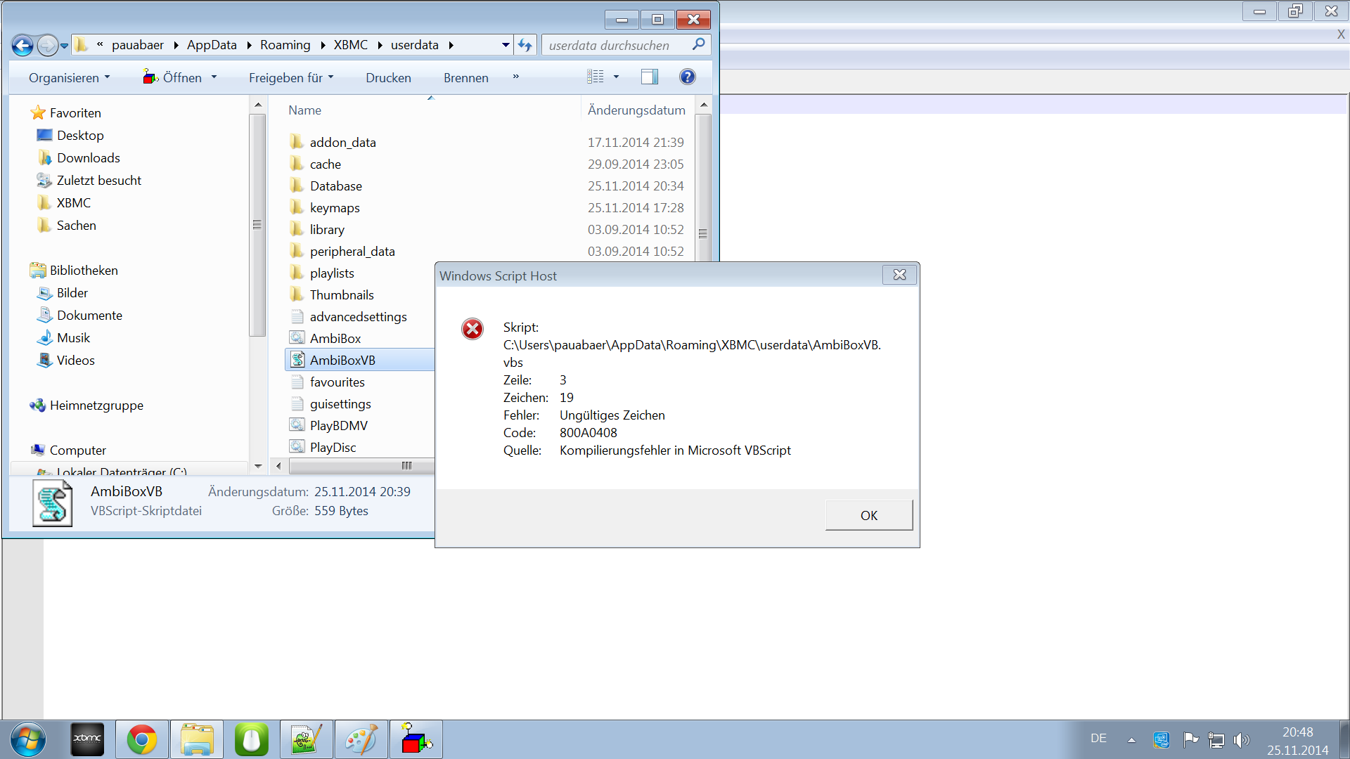

Die Forensoftware, oder dein Editor oder irgendwas ändert das Encoding...
Siehe Bild anbei...
Bitte nimm die angehängte vbs

Damit geht es! 1000 Dank! Auch wenn ich mich nicht so gut auskenne, hab ich langsam angefangen an mir zu zweifeln!
Führe ich deine .vbs aus, dann öffnet sich klammheimlich wie gewünscht die Software. Super!
