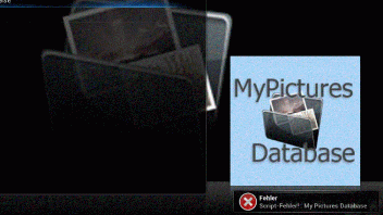

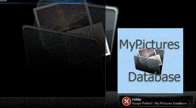

    Starte ich nun das Addon rödelt das Teil ein Weile rum erscheint nach einer Weile die Meldung Script Fehler und beendet sich wieder
    1. Problem, trotz aktivierung des Debugging im Addon sowie in der XBMC kann ich nirgend aus dem XBMC.[definition='1','0']log[/definition] ein verwertbares Logfile auswertes was auf evtl Fehler schließen lässt.
    Daher kann ich auch nicht klären warum das Addon beim Start denh Script Fehler bringt.
