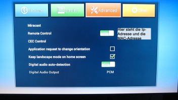

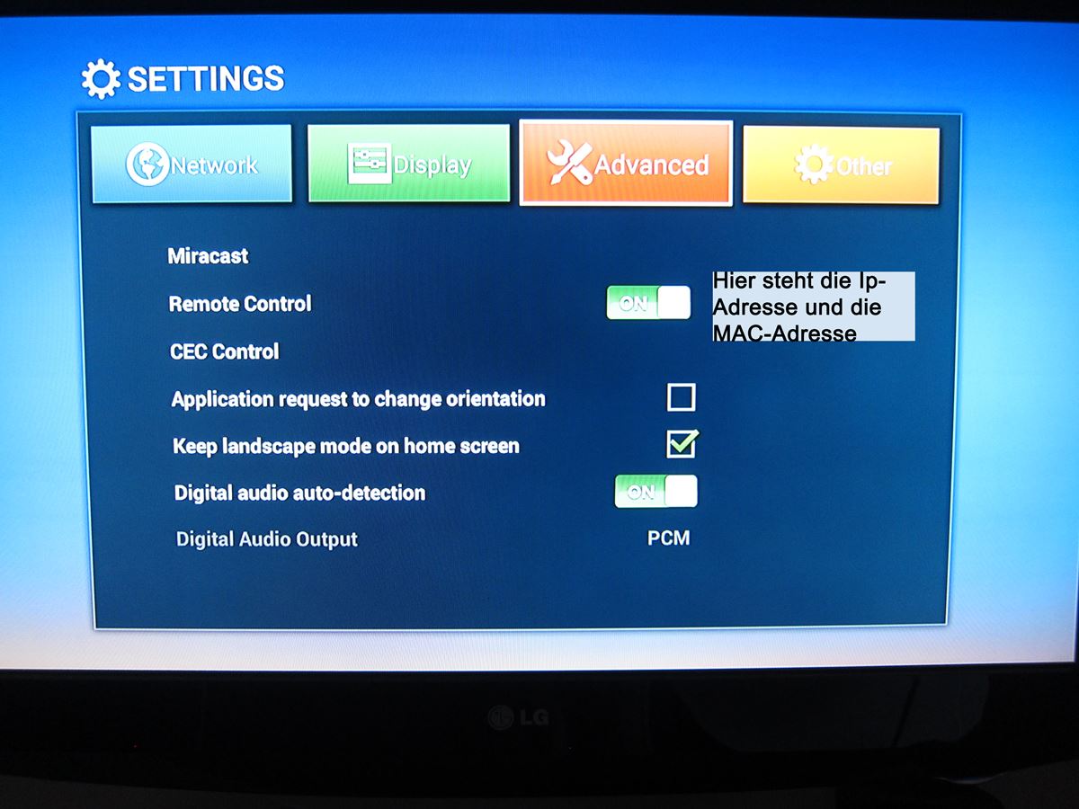

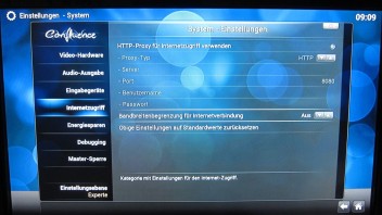

    Ich habe eine Fritzbox 3370 und extra nochmal nachgeschaut: Ich habe für den Orbsmart und die Fernbedienerei keinen Port freigegeben! (Also ich bediene nur aus unserem WLAN fern, von außerhalb weiß ich nicht, wie das sein müsste). Bzw da war ein Port 9090 freigegeben, in Yatse aber 8080 eingestellt :) - das war noch ein Überbleibsel von meinen Versuchen, den Orbsmart via WOL zu wecken (was wohl leider nicht möglich ist).
    Einstellungen in Yatse:
    Anzeigename: "xbmc Orbsmart"
    Host: IP [IP]
    Webserver-Port: 8080 (sollte in XBMC natürlich derselbe eingestellt sein)
    Authentifizierung und Passwort hab ich nicht gesetzt.
    Irgendwo habe ich gelesen, dass manch einer den Port (in Yatse und Xbmc) ändern musste, z.B. auf 8082 - vielleicht einen Versuch wert?
    Hier angehängt Bilder von der Remote-Einstellung in Android und meiner Interneteinstellungen in XBMC.
