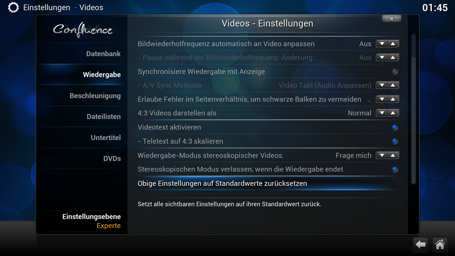

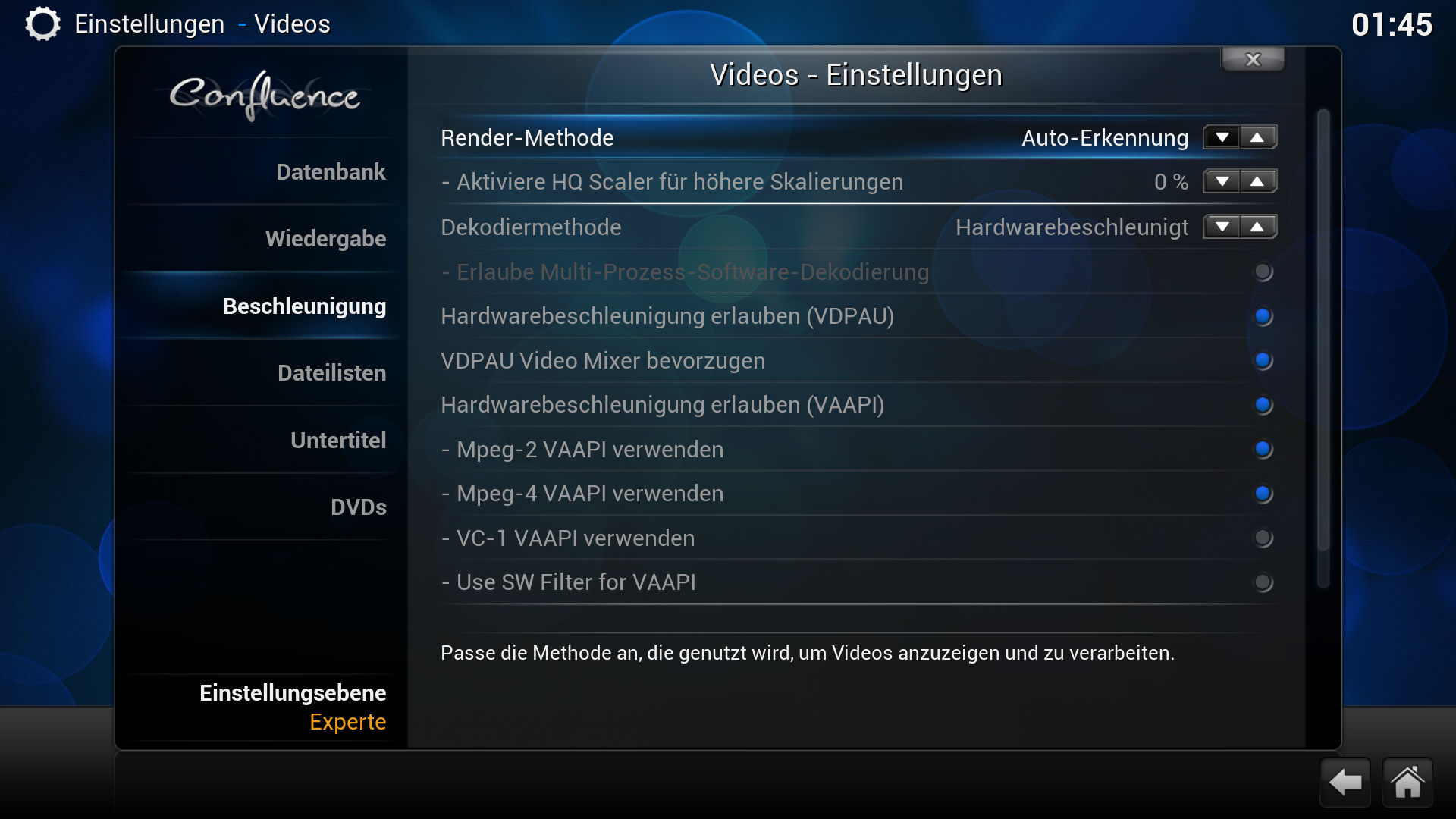

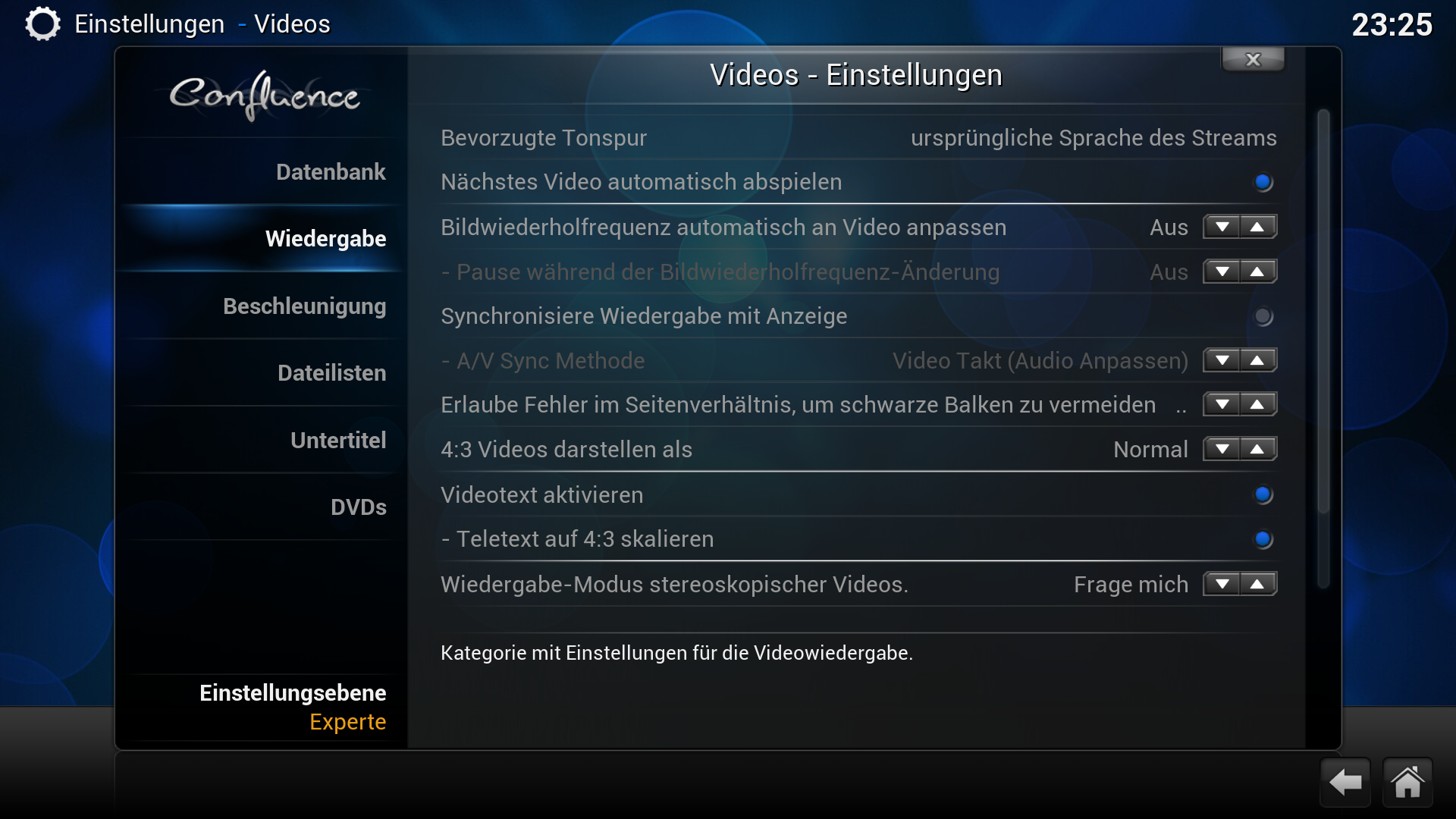

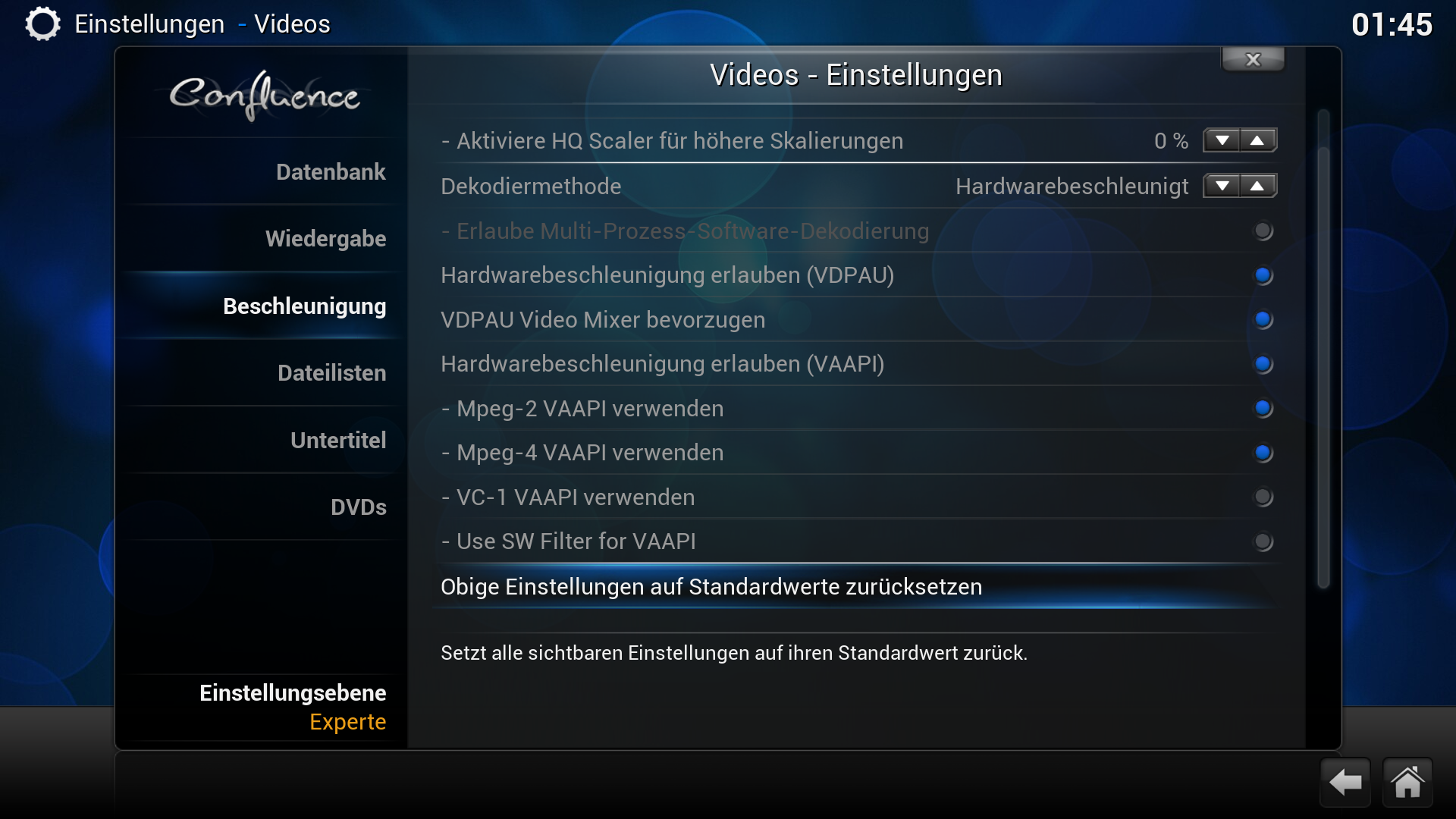

Bei mir läuft ein Sundtek SkyTV Ultimate IV Stick auf einem Intel NUC D2820 mit OpenELEC 4.2.1 und TVHeadend. Hardwarebeschleunigung und VDPAU sind an aber kein Deinterlacing weil es dann zu rucklern kommt.
In ganz unregelmäßigen Abständen stürzt das komplette System während Live-TV ab. Mal passiert es 2 mal am Tag, dann nur einmal in 2 Wochen. Meine Signalqualität liegt bei durchschnittlich 83% bei jedem Sender. VDR nehme ich nur ungern, da ich mit der Bedienung nicht so gut umgehen kann und die Umschaltzeiten länger sind.
