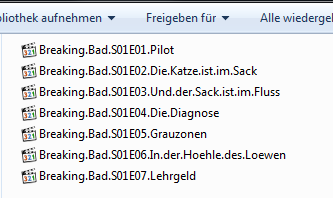

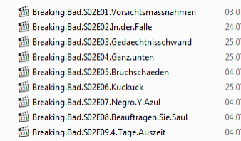

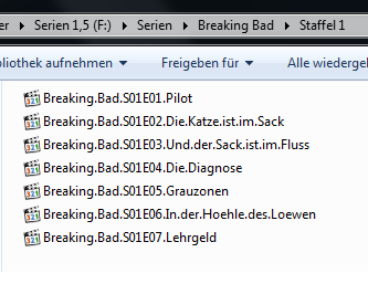

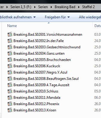

Wenn die Datei nicht vorhanden ist kann es eigentlich fast nur noch an den Dateinamen der Episoden liegen. Kannst Du mal ein paar Screenshot hochladen?
So schaut es bei mir aus:
Eigentlich in Ordnung.
Sind da jetzt auch solche dabei die nicht erkannt worden sind?
