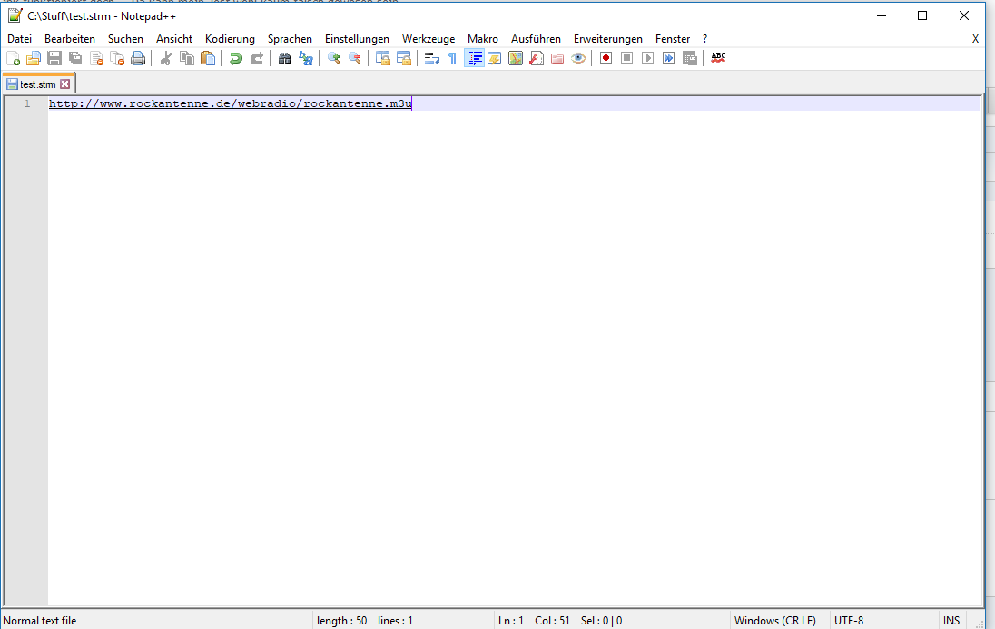

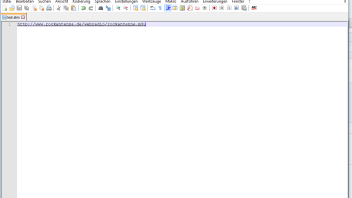

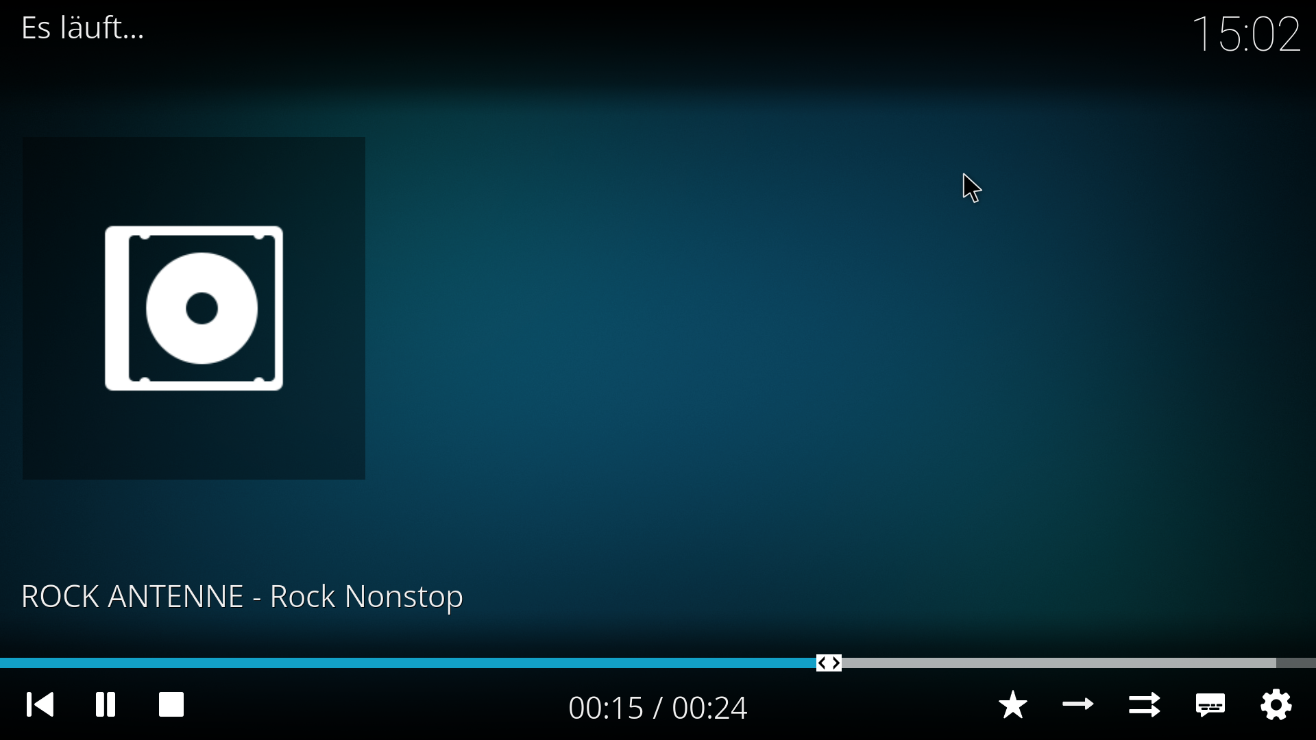

Ich hatte es in Kodi ausprobiert indem ich den Link einfach als .strm Datei gespeichert hatte und da funktioniert er ohne Probleme.
Ob es im Radio.de Addon funktioniert hab ich nicht ausprobiert.Kodi kann den Link abspielen
Sogar mit Titelanzeige
