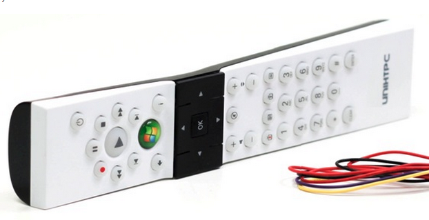

    Es liegt eine Fernbedienung bei, die gar nicht mal schlecht ist.
    Das Windows-Symbol läßt direkt vermuten, dass es sich bei dem System um eine Lösung auf Basis von MCE handelt.

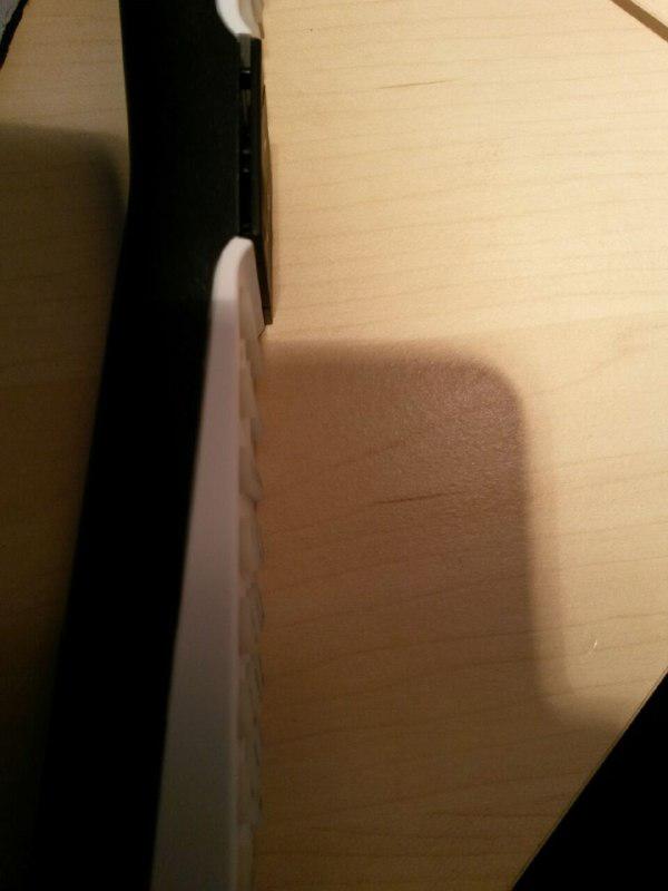

    Die Tasten sind nach oben abgeschrägt. Sieht seltsam aus - ist aber sehr griffig.
    Die Anzahl der Tasten ist etwas gering. Mir fehlen zB direkt die gewohnten Farbtasten rot, grün, gelb, blau.

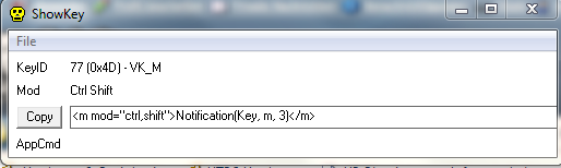

  • Die Problematik mit den nicht umlernbaren Tasten kann man relativ einfach umschiffen.
    Showkey.exe zeigt mir ja an, welcher Befehl von der Taste gesendet wird.
    Den Wert dann einfach über den "Copy" Button kopieren und an gewünschter Stelle in der [definition='3','0']keymap[/definition] einsetzen und mit einem XBMC-Befehl ausrüsten.
    <m mod="ctrl,shift">CodecInfo</m>
    Also nicht die Fernbedienung an Kodi anlernen sondern Kodi an die Fernbedienung.
    Funktioniert.

  • Da sich bei meiner, mittlerweile in die Jahre gekommenen, Original Microsoft MCE RC6 Fernbedienung der Lack löst und das gelbweiße Plastik durchkommt: Diese Fernbedienung ist schon RC6 oder? Gefällt mir ausgesprochen gut das Stück. Falls Du sie nicht behalten möchtest (wegen deinem Mangel an Tasten), ich hätte Interesse ;)
