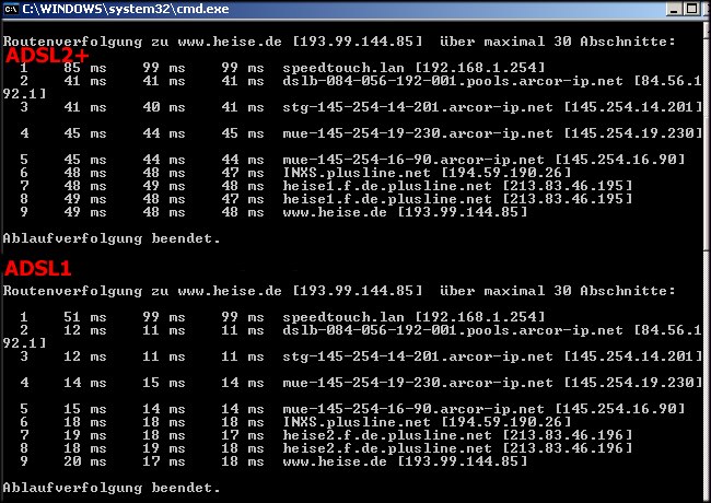

    Hast du die Traces mal verglichen vom WLAN Gerät und LAN Gerät zu den problematischen Seiten?
    Nein, es läuft nur ein Router und ein Switch im Netzwerk! Die anderen Geräte hab ich ersatzweise angeschlossen gehabt!
    Zu den Tracerouten:
    Mit LAN:
    Externer Inhalt s14.directupload.net
    Mit WLAN:
    Externer Inhalt s7.directupload.net
    Ich sehe da jetzt auf Anhieb leider keinen signifikanten Unterschied... :S
