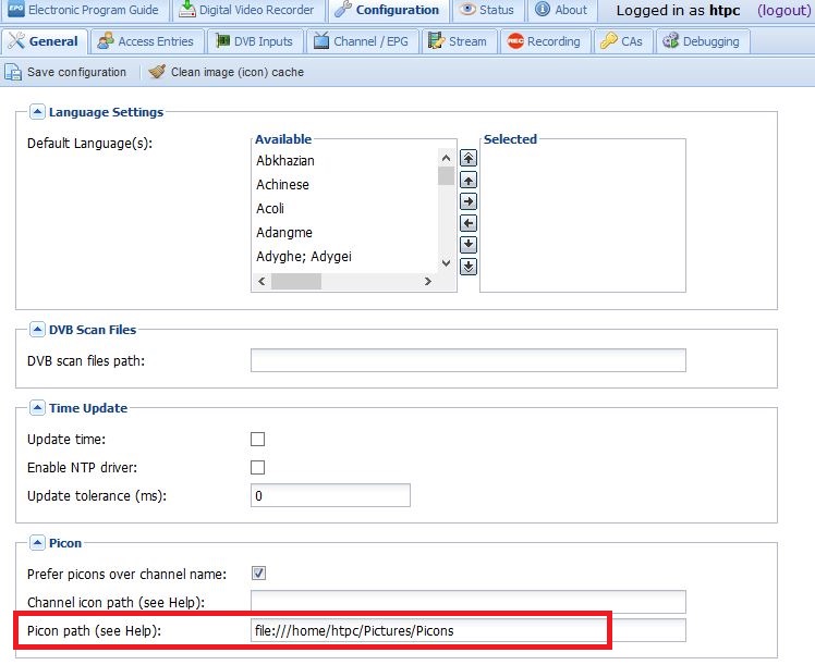

  • so...hier wie versprochen alle picons als paket für die tvheadend 3.9x senderliste aus diesem post Profi für TV Headend gesucht
    die gemappten und nummerierten sender sind mit fullsize-logos ausgestattet, alle anderen sender haben normale transparente logos.
    1. paket runterladen http://adf.ly/wjsAQ
    2. zum wunschspeicherort auf dem htpc verschieben und erst dort entpacken lassen...bspw via winscp->untar (wichtig wegen der enthaltenen symlinks da es sonst wahrscheinlich zu einer fehlermeldung kommt)
    3. im tvheadend den pfad zum logo-ordner angeben (im screenshot wäre das bspw file:///home/Benutzername/Pictures/Picons...also im standard bilderordner)
    4. htpc neustarten...fertig
    viel spass damit...
  • 1A, vielen Dank, probiere ich asap aus.
    Ich habe es bei meinen ersten Gehversuchen mit 3.4 ebenfalls versucht, die Senderlogos auf dem Server abzulegen und lokal laden zu lassen, jedoch erfolglos.
    Habe ich sie direkt auf Lynsat verlinkt, funktionierte es jedoch.
