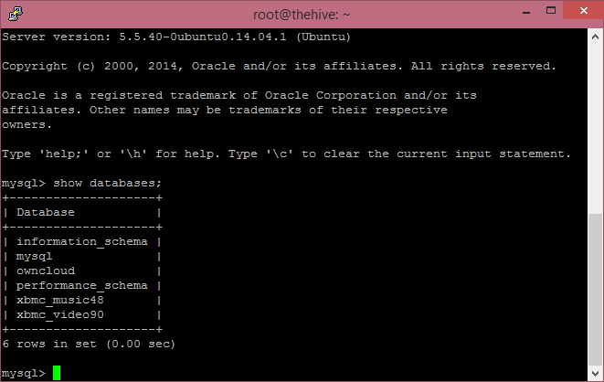

  • ebenfalls gleiche problem hier :(
    datenbank per Windows KODI eingelesen und über mysql und identischeras.xml über cubox und windows zur verfügung gestellt. liegen beide dem anhang bei. weiterhin wird auch aufn NAS nur jeweils eine datenbank erstellt!
    siehe screenshot.
    windows pc verzeichnis: c:\users\manuel\appdata\roaming\kodi\userdata
    cubox verzeichnis: /storage/.kodi/userdata
    die anhänge sind txt dateien, da xml ja nicht erlaubt ist.
    EDIT: hab gerade mal getestet, in den as.xmls die mysql db abschnitte auszuquoten, so dass diese nicht genutzt werden.
    infolgedessen wird sowohl aufn windows als auch auf der cubox im ordner Database jeweils 1 datei MyMusic48.db und MyVideo90.db erstellt. Dies deutet für mich darauf hin, dass beide auch den gleichen namen der DB nutzen und es eigentlich funktionieren sollte. wie kann ich auf dem server herausfinden, ob wer erfolgreich sich mit der Datenbank verbunden hat?
