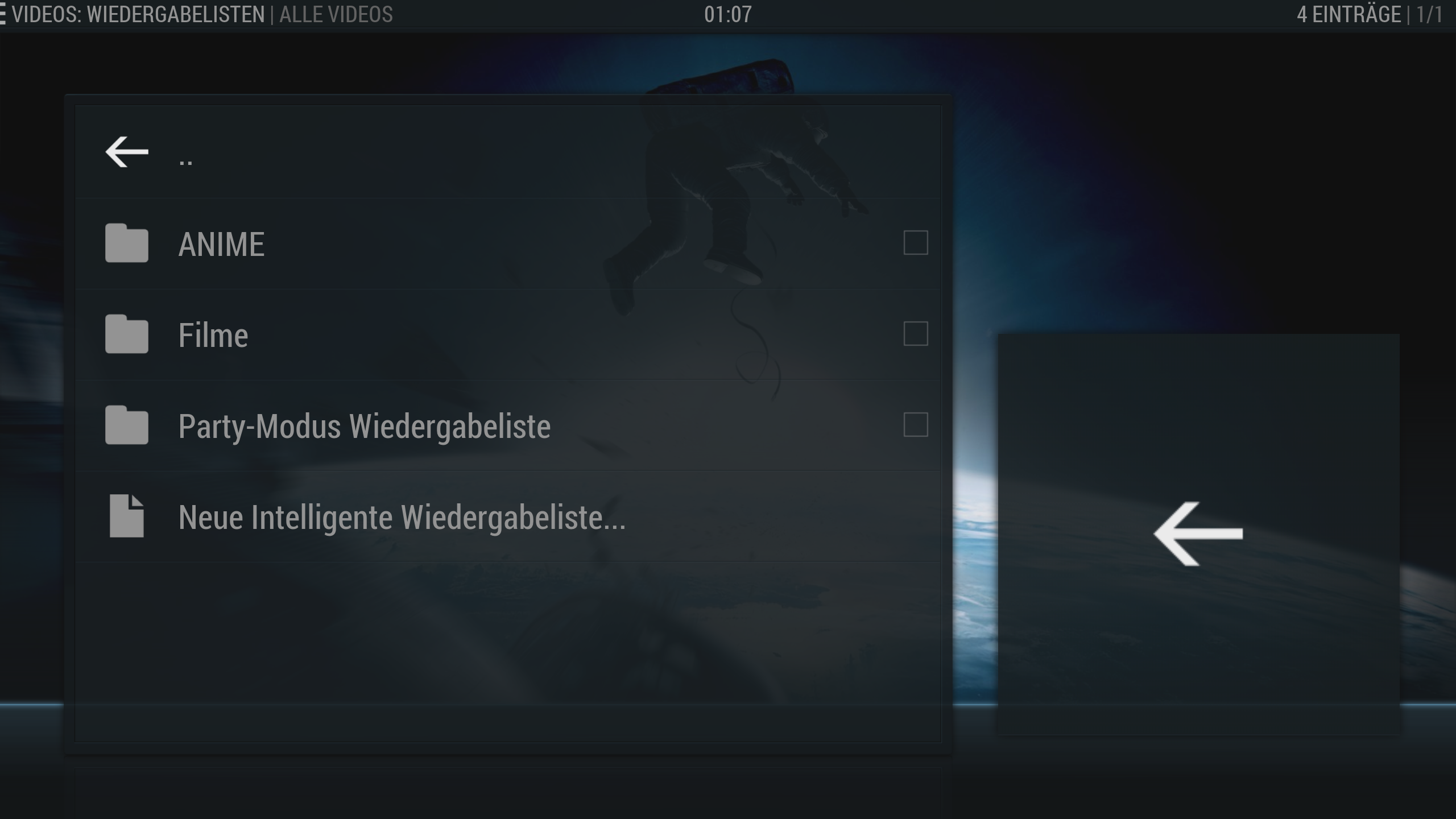

    Die Anleitung, wie man eine Smartplaylist erstellt, habe ich schon gelesen aber irgendwie will das nicht so recht klappen. Ich möchte Filme und Anime von einander getrennt haben. Meine Vorgehensweise, die Filme sind in Hauptmenu angelegt und auch sauber eingelesen. Jetzt möchte ich eine Smartplaylist erstellen. Dazu gehe ich auf Videos/Wiedergabelisten/neue intelligente Wiedergabeliste/neue Regel/Pfad - hier gehe ich auf die externe HDD und wähle den Ordner Anime .. ---> beinhaltet und ok. Dann gebe ich den Namen der Wiedergabeliste ein. Jetzt gehe ich in die Skin-Optionen/Standard Auswahl Aktion/ActiveWindow(Vidoes,playlist,return).
    Jetzt erscheint auch der neu angelegte Ordner im Hauptmenu ABER dieser beinhaltet zwar die Playlist aber auch die Punkte Partymoduswiedergabeliste, neue Intel. Wiedergabeliste. Ich möchte aber wie bei dem Ordner Filme, dass sofort die Anime Filme angezeigt werden. Noch ein wichtiger Punkt, wähle ich die Playlist Anime an, ist dieser LEER! WARUM??

    Ich habe es jetzt so weit hinbekommen, dass in der Smartplaylist nur Animes angezeigt werden und auch im Hauptmenu als Punkt Anime anwählbar ist. Allerdings nicht sofort, sondern es kommt noch ein Untermenu mit den Punkten Partymoduswiedergabeliste, neue Intel. Wiedergabeliste. Ich möchte diese aber sofort angezeigt bekommen, so wie z.B. im Filmmenu.
    Apropos Filmmenu, hier werden jetzt auch die Animes angezeigt. Wie bekomme ich die dort raus?

    Deinem Screenshot zu folge verwendest Du Aeon Nox 5.0!
    Da Musst Du weder nen andern Skin verwenden noch unbedingt mit Custom Nodes Arbeiten!!!!
    Ein Custom Node "vereinfacht" das ganze eventuell da Du dies beim Menü bearbeiten im Nox direkt anwählen kannst anstadt über das "händisch" eingegebene Activate.Window(foo) gehen zu müssen.
    Wie von Dir richtig bemerkt fürt Dein
    einfach direkt in die "Widergabelisten Sektion".
    Um direkt in Deine Widergabeliste zu gelangen musst Du dazu den Pfad dazu in den Klammern angeben. Also z.B. ActivateWindow(10025,special://profile/playlists/video/DEINESMARTPLAYLIST.xsp,return)

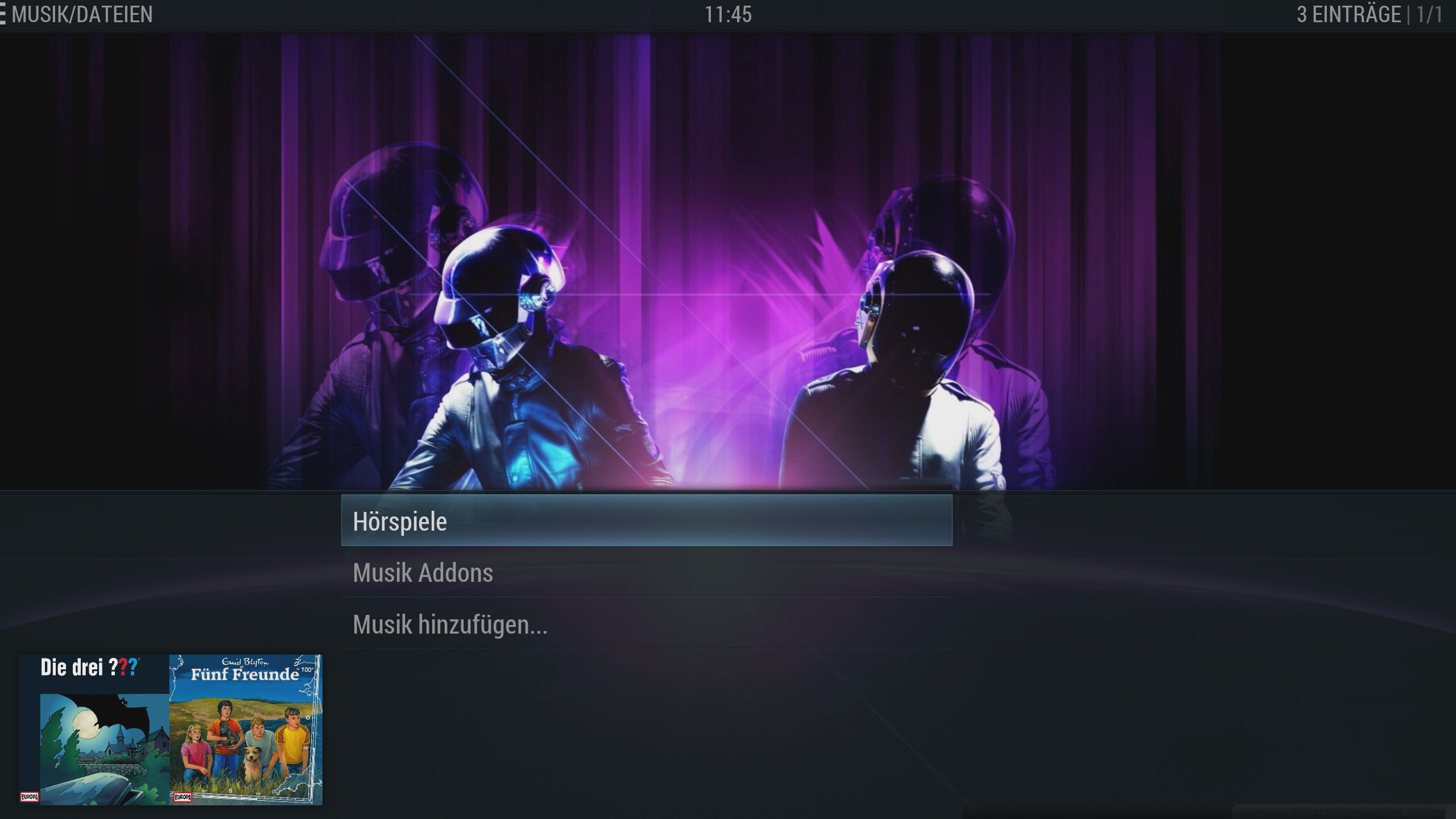

    Ist es jetzt noch möglich, Webradio und Hörspiele in den Hintergrundbildern zu unterscheiden? Wenn man im Hauptmenu einen der Ordner anwählt, dann fangen beide mit Musik/.... an und greifen natürlich auf den Musikhintergrund zu. Allerdings passen die Webradiobilder nicht so richtig zu den Hörspielen. Kann man dort noch eine Unterscheidung vornehmen?
    Wenn ich im Hauptmenu Hörspiele anwähle, dann komme ich vorher noch in ein anderes Menu (siehe Anhang). Es möglich sofort in die Hörspiele zu kommen?
