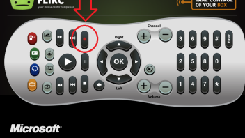

  • Ich habe zwar selber keinen flirc, aber kannst du nicht folgenden Weg gehen:
    In der Harmony als Gerät "MCE Keyboard" einstellen und dann jeder Taste über die Flirc software etwas zuweisen?
    Ist zwar bissl mehr Arbeit, aber wenn das hilft.
  • Das wäre noch was.
    Leider hat es bei der filrc software keine Punkt von Record zum hinzufügen.
    Aber ich denke wenn bei MCE Keybord die Record dabei ist, sollte es evt trotzdem gehen.
    Ich werde dies mal testen heute abend.
