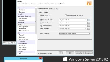

    Unter Einstellungen im DvbViewer kann ich den Renderer bestimmen, "im Normalfall" leider kann ich hier keine Auswahl treffen, wie man an meinem Screenshot sehen kann.
    Habe das Programm auch schon als Administrator, also rechte Maustaste als Administrator ausführen ausgeführt, bringt keine Verbesserung.
    Habe alles versucht, auch bei custom Renderer einen Hacken gestetzt, nichts passiert, es bleibt immer grau hinterlegt.

  • installiere am besten den LAV Codec als Audiocodec den ac3filter.
    da der DVBViewer eine 32bit Anwendung ist auch alle Filter als 32bit Version installieren.
