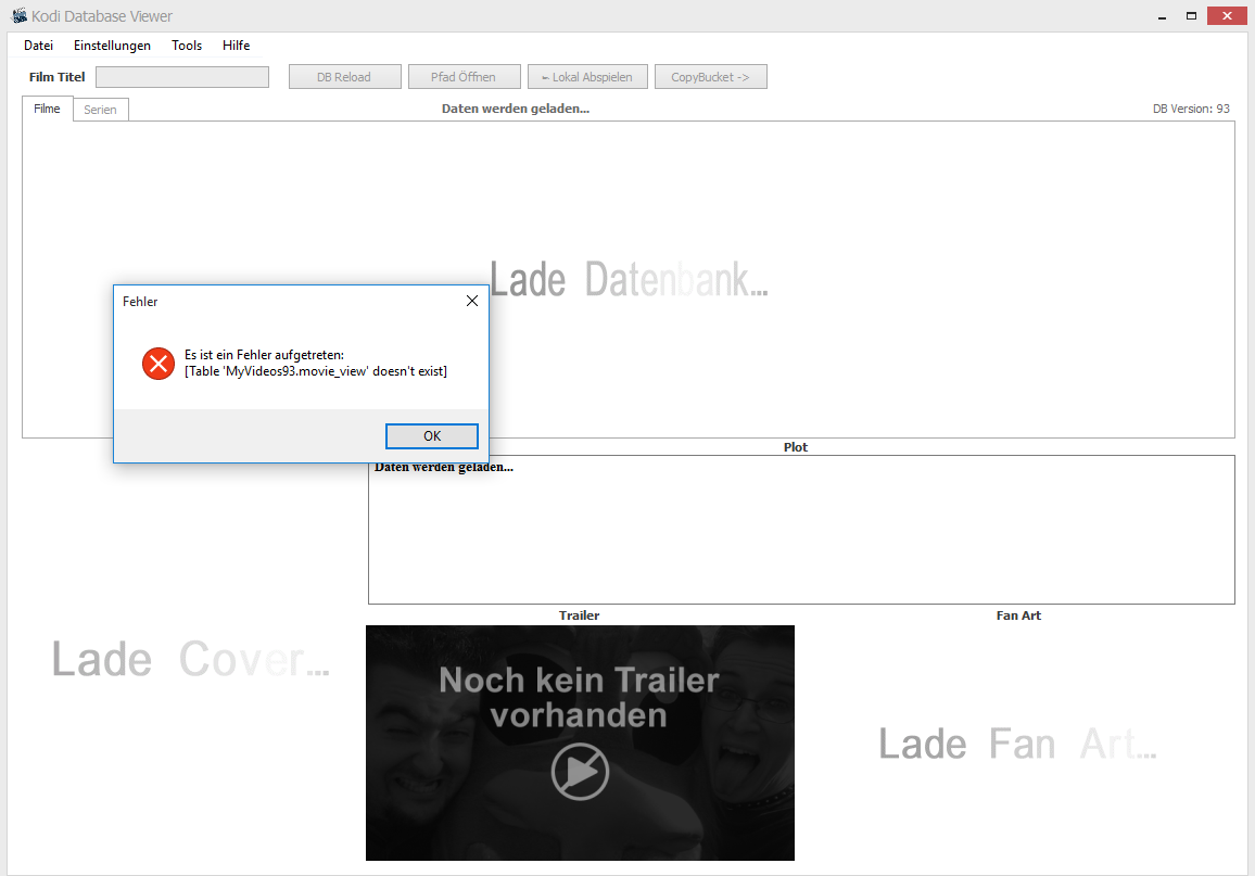

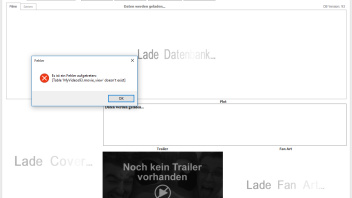

Hmm das selbe... warum findet er die Datenbank nicht mehr vom Kodi 14?
Hi,
es scheint ob in deiner Datenbank die View "movie_view" fehlt!
Hmm und wie sollte ich die bekommen?
Habe dein Tool schon eine längere Zeit genutzt mit der selben "alten" Dankebank.
Nun Win10 ... neu aufgesetzt und dann kommt die Meldung
Das ist in der Tat echt komisch, ich habe leider hier kein Windows 10 zum test.
Der Fehler wird aber von der Datenbank gesendet, darum kann es eigentlich nicht am Windows liegen.
Was ich gerade gesehen habe, habe ich in der Datenbank 90 und 93er drin. War wohl mal ein Kodi 15 test dabei.
Wie sollte der Präfix genau heißen und es mit dem Präfix zu probieren?
