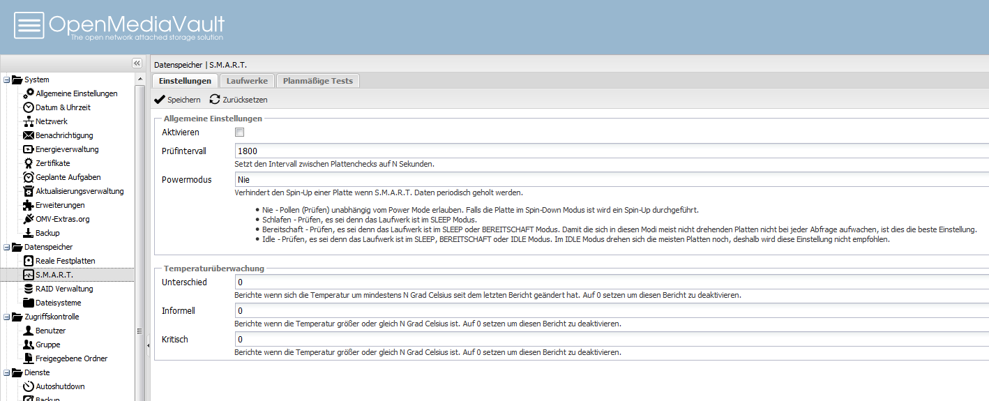

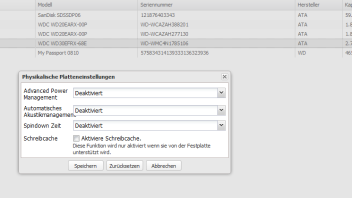

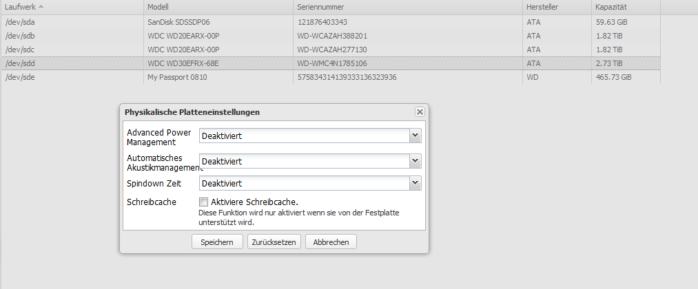

  • Eine Green gibt das aus:
    Und meine Red das:
    SMART habe ich eigentlich deaktiviert, bin da nicht sicher was man wie am besten einstellt
    (unter OpenMediavault)
  • SMART habe ich eigentlich deaktiviert, bin da nicht sicher was man wie am besten einstellt
    Ich habe unter Advanced Power Management 128 eingestellt. Scheint ein guter Kompromiss zu sein.
    1 parkt den Kopf so oft wie möglich. Schlecht für den Load Cycle Count, gut für den Energieverbrauch.
    254 parkt den Kopf so selten wie möglich. Gut für den Load Cycle Count, schlecht für den Energieverbrauch.
    Mit massiv erhöhtem LLC sollte man 254 einstellen.
    Die Werte geben Zeit X an. Siehe Grafik: http://i.stack.imgur.com/3Al28.jpg
    Unter Akustik Management habe ich nichts eingestellt, also deaktiviert.
    Da weiß ich auch nicht wozu das gut sein soll.
    Spindown habe ich auf 10min gesetzt.
    S.M.A.R.T. habe ich so eingestellt das er alle 4Stunden die Werte prüft. (14400sec.)
    Denke das sollte für zuhause reichen.
    Powermodus steht auf Bereitschaft. So prüft er die Platten nur dann wenn die Platte eh läuft.
    So wird sie nicht aus dem Spindown geholt nur um SMART-Werte auszulesen.
    Die Temperaturüberwachung muss nicht sein, das kann für sich selbst entscheiden.
    Meine Platten laufen momentan mit 28°C.
    Ich habe eingestellt dass ich gewarnt werden will wenn die Platte mehr als 10°C wärmer als im letzten Test ist, generell wenn sie 40°C erreicht und eine kritische Warnung bei 50°C.
    50°C ist schon ziemlich viel für eine Festplatte.
