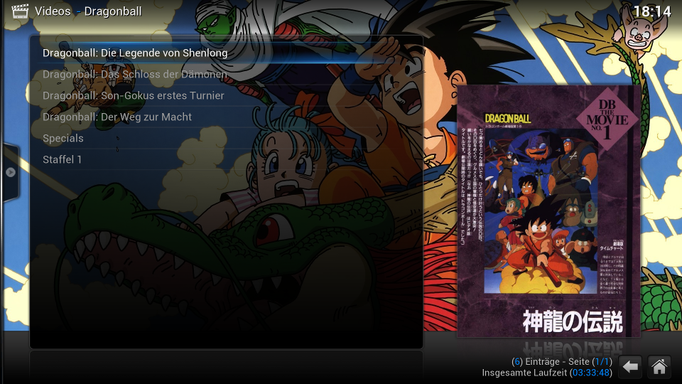

    ich benutze XBMC 13 mit dem Confluence Skin. Mein Problem ist, dass ich in der TV Serien Auflistung die angehängten Filme als erstes stehen habe und danach die Specials erscheinen. Erst am Ende kommen die Staffeln 1-x. In einigen Screenshots im Internet habe ich bereits eine andere Reihenfolge gesehen. Leider konnte ich noch keine Anleitung zur Änderung der Standardeinstellung finden. Könnt ihr mir sagen, ob und wie man die Serien als erstes darstellen kann, als zweites die Specials und erst als letztes die dazugehörigen Filme? Evtl. die Filme auch als Set anhängen, damit ich nicht nochmal 4 Filme in der Auflistung habe?

  • Eine Beispielauflistung von einer Serie mit Filmen und Specials ist im Anhang. Ich will nicht absteigend sortiert haben, da dann ja Staffel x-1 dasteht. Ich will konkret Staffel 1-x, dann Specials und danach erst die Filme. Am besten die Filme in einem Set, sodass nicht alle Filme separat dastehen :D

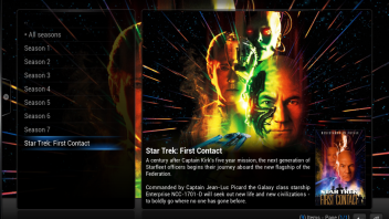

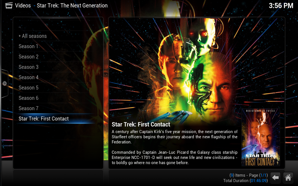

    So, habe noch ein Bild aus dem XBMC Wiki hochgeladen. Dort ist es ungefähr so, wie ich es haben will.
