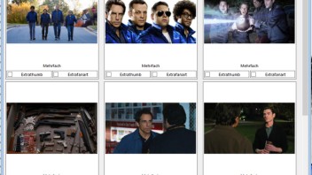

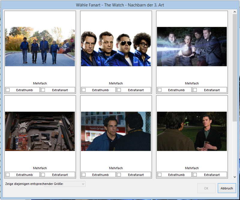

  • Hi,
    ich hab die 1.4 Beta jetzt mal ein bisschen angetestet.
    Sieht für mich ganz gut aus, scheint auch schon recht stabil zu sein.
    Beim Scrapen kann man für die Vorschaubilder jetzt auswählen ob man sie als extrathumbs oder extrafanart oder beides verwenden möchte.
    Und sie werden dann auch im entsprechenden Verzeichnis gespeichert. Der Bug ist also behoben.
