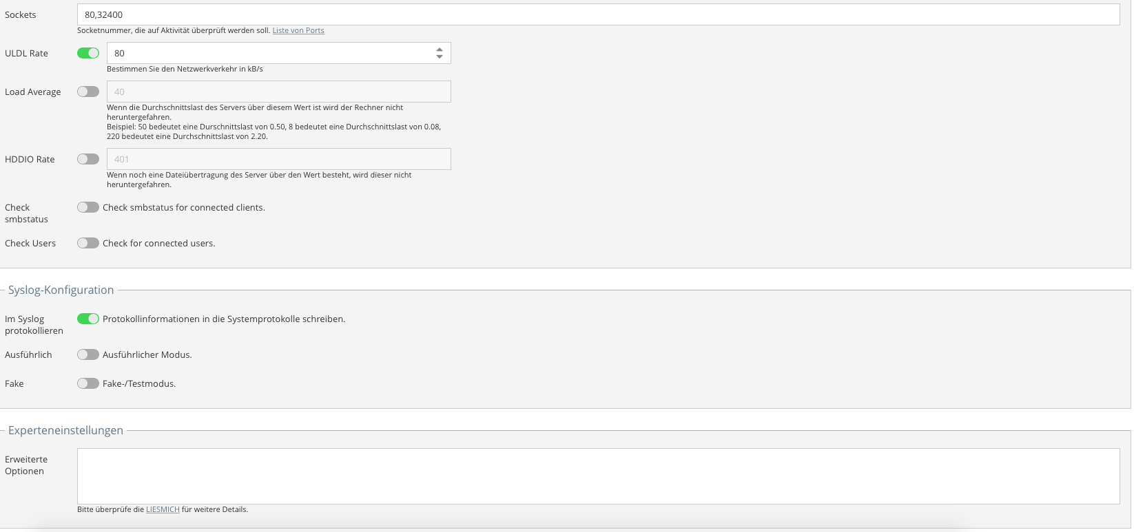

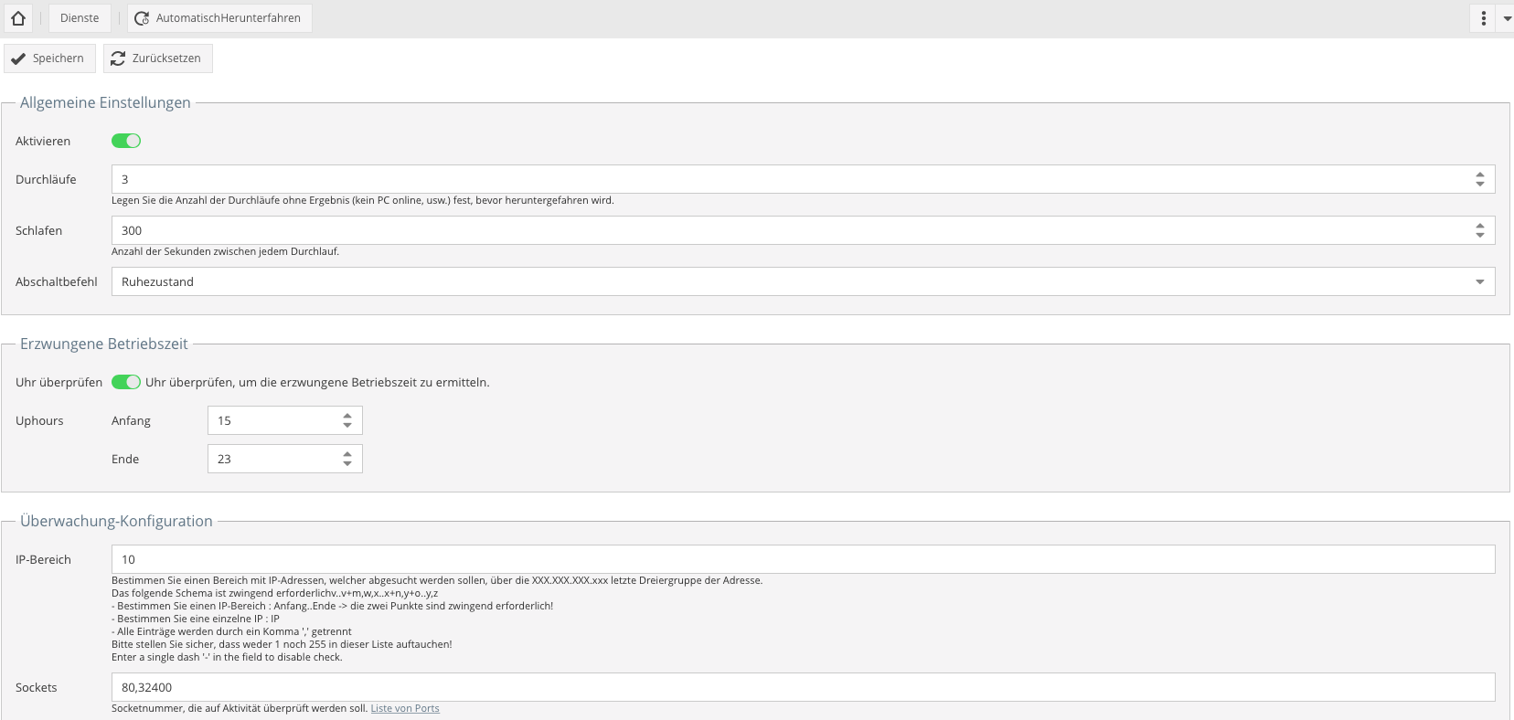

So, nun meine ASP Einstellungen:
Ergänzend möchte ich noch hinzufügen, dass ich bis heute unter "Erweiterte Optionen" den Eintrag: TEMPPROCNAMES="-" eingetragen gehabt habe. Zuerst hatte ich diese Einstellung in Verdacht der Sündenbock zu sein, jedoch nach entfernen dieses, brachte auch keine Besserung. Ohne diesen Eintrag funktionierte ASP (dies war vor einigen Monaten) nicht und der Rechner bliebe immer eingeschalten. Vielleicht hat sich in der Zwischenzeit etwas getan und dieser Eintrag wurde obsolete. Jetzt lasse ich es einmal so.
Edit: Nach Erstellen des Beitrages habe ich noch einen kleinen Test mit service dvbsky-sleep status gemacht und das Ergebnis sah so aus:
