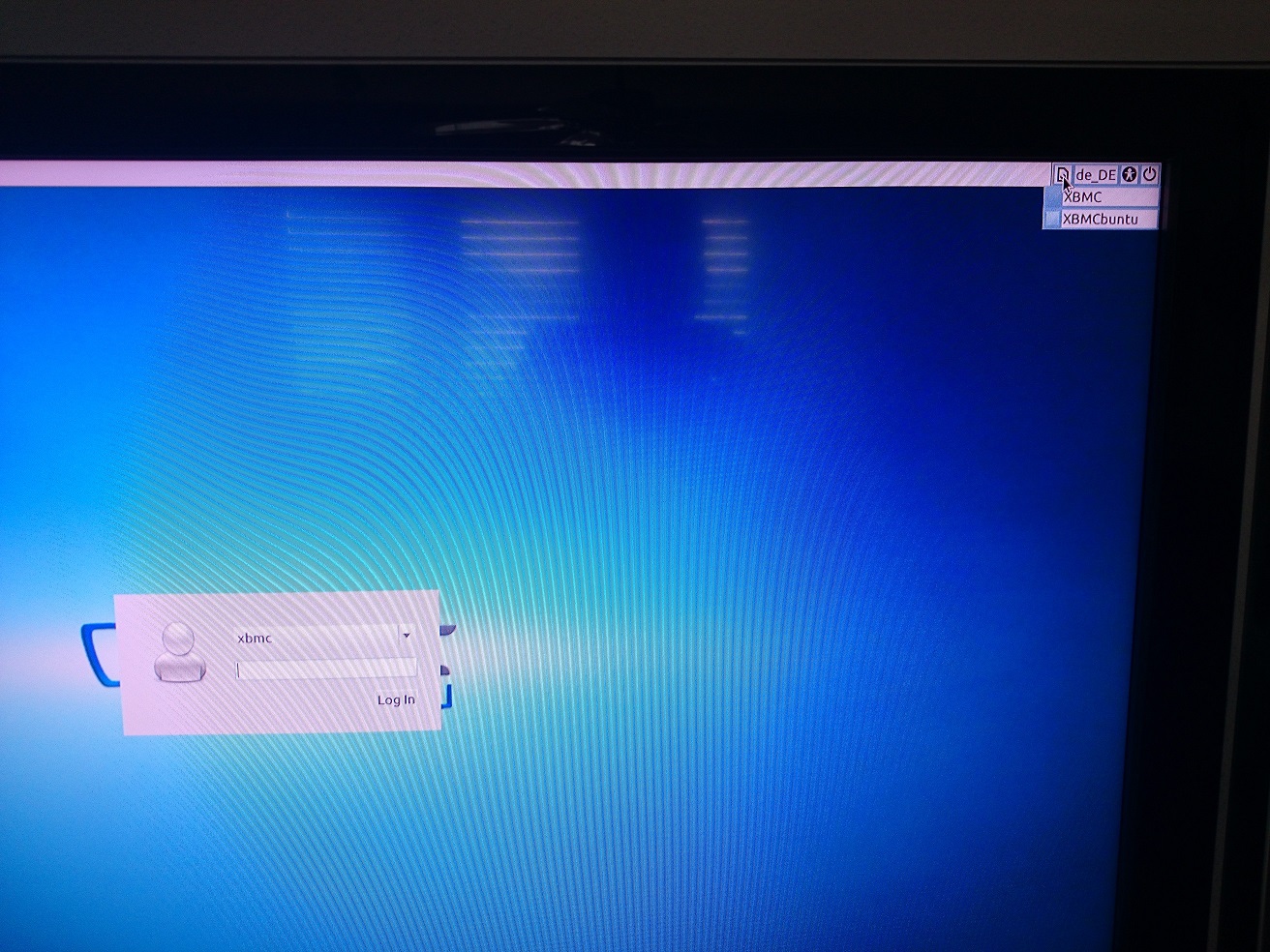

    1. Ich bekomme es nicht hin auf die Desktopoberfläche von Ubuntu zu wechseln. Versucht habe ich bisher folgendes: In XBMC auf das Shutdown Menü-> Verlassen...
    Dann habe ich statt meinem Nutzernamen "Other" gewählt und als Login "xbmc" eingetragen und das Passwort freigelassen. So wie ich das Verstanden habe sollte sich nun ein "XBMCbuntu" im Dropdownmenü zeigen, dass tut es aber nicht...

    Zum thema desktop.
    Hatte das selbe problem, war noch an das dropdown menü gewoht und war zuerst ziemlich verwirrt da es dieses nicht mehr gibt. Du musst auf dem anmeldescreen oben recht auf eines dieser symbole, ich glaube das ganz links, das wie ein Blatt oder so aussieht klicken. Dann kannst du zwischen xbmx und xbmcbuntu auswählen.
    Dort klickst du natürlich xbmcbuntu an und meldest dich mit dem selben usernamen und pw wie für xbmc an. Schon wird der desktop geladen.

  • Moin,
    Ja die Annahme war richtig, ich habe mit der Maus mal nen bischen in dem Bereich rumgeklickt der "auserhalb" der Anzeige war und konnte so über das dropdownmenü auf den desktop kommen... nen bischen fummelig aber naja... hat geklappt. ---> Problem 1 gelöst...
