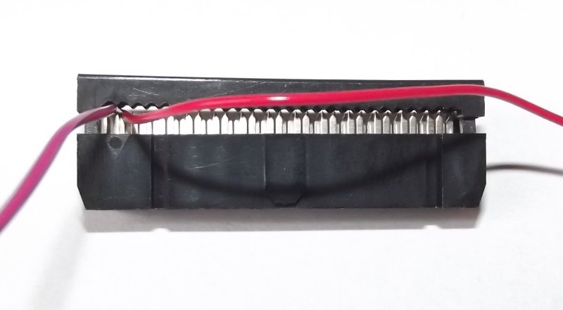

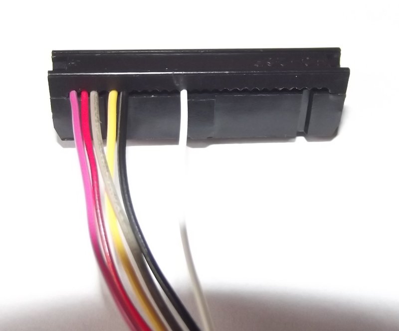

    Die Drähte in die Pfostenbuchse einführen.
    Die Abdeckung der Pfostenleiste so weit aufsetzen, dass die Drähte gerade noch eingeschoben werden können, sie aber nicht herausspringen. Die Nase der Pfostenleiste muss auf der Seite sein, wo die Drähte herausschauen. Der Draht in der ersten Kerbe, gekennzeichnet mit einem kleinen Dreieck, entspricht dem Pin 1 des RPi, die zweite Kerbe dem Pin 2 usw. Wenn alle Drähte eingeführt sind und die richtige Lage nochmals überprüft wurde, die Abdeckung mit einer Zange auf die Pfostenleiste pressen.

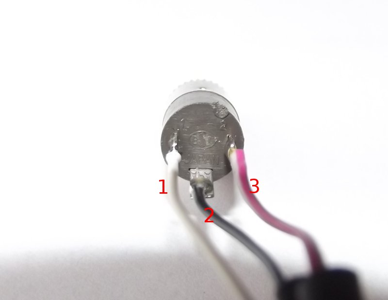

    Die Lötansicht der Klinkenbuchse
    An Masse (GND) der RTC-Platine werden 2 Drähte gelötet, einer zur Pfostenleiste, der Andere zur Klinkenbuchse. Über die 3 Drähte die zu der Klinkenbuchse führen, ein etwa 5 cm langes Stück Schrumpfschlauch schieben und nicht vergessen, bevor die Klinkenbuchse verlötet wird, über die 3 Drähte jeweils ein kurzes Stück Schrumpfschlauch, zur Isolation, zu schieben. Nach dem verlöten die Schrumpfschläuche über die Anschlüsse der Klinkenbuchse, und den Schrumpfschlauch über die 3 Drähte schrumpfen.

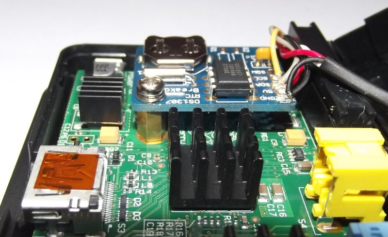

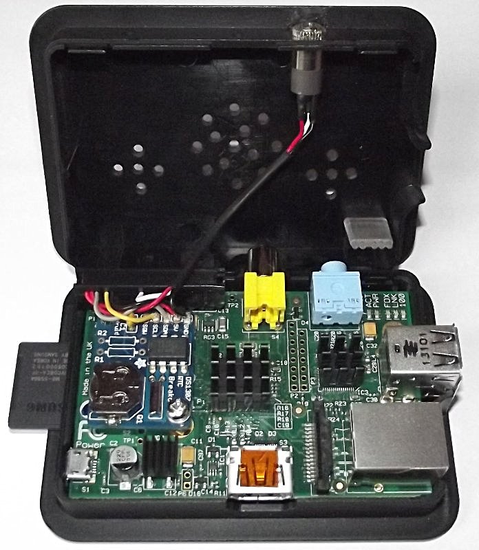

  • Die verdrahtete RTC-Platine kann nun auf das RPi-Board montiert werden. Hierfür wurde ein Abstandsbolzen für die MB-Befestigung von einem alten PC-Gehäuse verwendet. Es kann aber auch eine M3er Schraube verwendet werden. Der Abstandsbolzen sollte eine Lange von 8 mm haben, das ist der Abstand zwischen Oberseite RPi-Board und der Unterseite der RTC-Platine. Die Pfostenleiste auf den Pfostenstecker der RPi stecken.
    Gehäuse

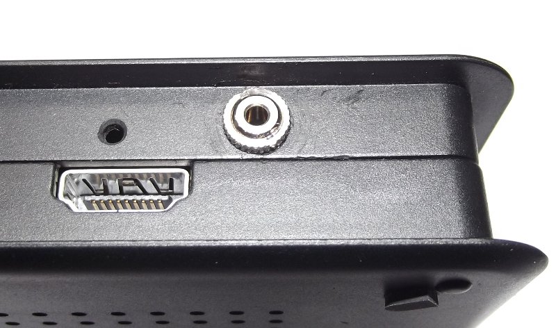

    Hier wurde ein Teck-Berry Gehäuse verwendet. Um die Verriegelungslaschen des Deckels beim Öffnen nicht zu beschädigen, den Deckel auf der Seite mit dem Composite (gelb) Anschluss nach innen drücken und ihn dann vorsichtig nach oben ziehen, wenn er etwas geöffnet ist, sollten die Laschen auf der gegenüber liegenden Seite auch ausrasten.
    Auf der Seite wo sich der HDMI-Anschluss befindet, etwa 2,5 cm von der rechten Kante ein 6 mm Loch bohren, die Klinkenbuchse einführen und festschrauben.

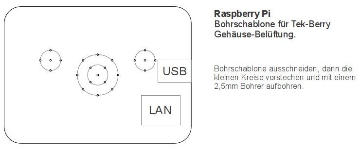

    Eigentlich hat das Gehäuse zu wenig Lüftungslöcher, diese können nachträglich in den Deckel des Gehäuses gebohrt werden.

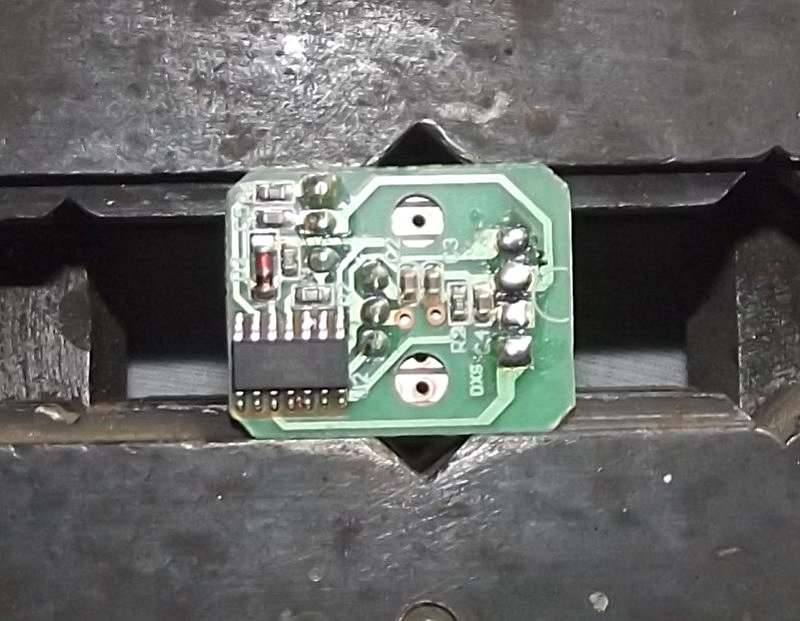

    Auf keinen Fall darf der IR-Empfänger, so wie er ist, an den RPi angeschlossen werden, die Bauteile sind die Falschen und er ist nicht richtig verdrahtet!
    Verwendet wird eine 3-Polige Klinkenbuchse, der Stecker des Empfängers ist aber 4-Polig. Das spielt keine Rolle, da die beiden hinteren Pole zusammengefasst werden und der Stecker dann so wie ein 3-Poliger funktioniert.

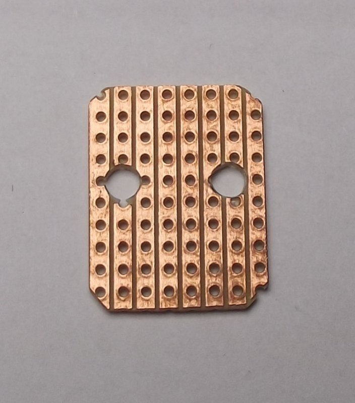

    Zuerst wird der Empfänger aufgeschraubt und die Platine entnommen. Das Anschlusskabel, die LED und der IR-Empfänger werden direkt über der Platine abgeschnitten, da die alte Platine als Schablone verwendet wird. Nun kann die Streifenrasterplatine zugeschnitten oder zugesägt und dann mit einer Feile auf das richtige Maß (20,3 mm x 26 mm) gebracht werden, wobei die Leiterbahnen in Längsrichtung laufen müssen. Nach dem Zuschneiden wird die Ausgebaute Platine über die Streifenrasterplatine gelegt und die beiden 4 mm Löcher durch die Streifenrasterplatine gebohrt.
    Nachdem die neue Streifenrasterplatine fertig gestellt ist, sollte sie etwa so aussehen:

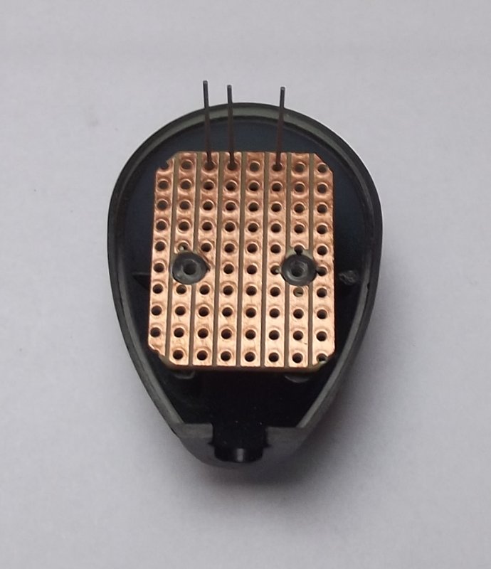

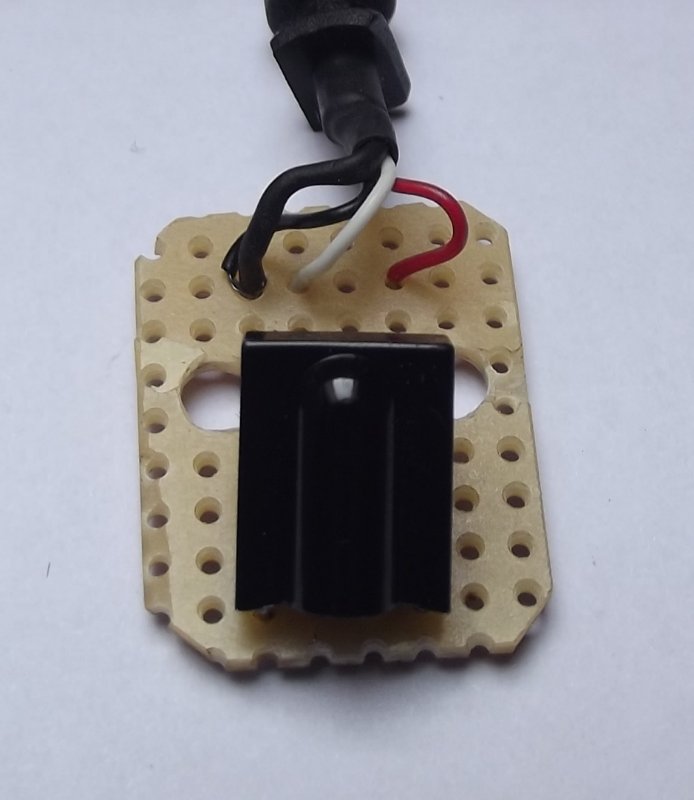

  • Nun wird der IR-Empfänger eingebaut. Da dieser nach hinten geneigt ist, wird er in die Streifenrasterplatine gesteckt, etwas nach hinten gebogen und in die Abdeckhaube eingelegt. Somit ist sicher gestellt, dass er richtig abgewinkelt ist. In diesem Zustand wird er dann eingelötet.

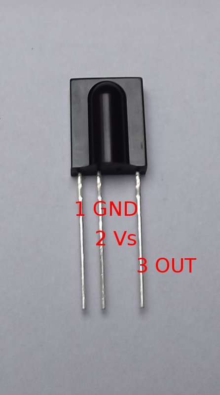

    Zuletzt wird das Anschlusskabel eingelötet. Der IR-Empfänger den ich benutzt habe war mit folgenden Aderfarben beschaltet: Die Spitze des Klinkensteckers auf rot, der zweite Kontakt auf Weiß, der dritte auf schwarz (dünn) und der vierte auf schwarz (dick). Bitte dies Verdrahtung überprüfen!
    Die beiden schwarzen Drähte werden mit Bein 1 (GND), der weiße mit Bein 2 (Vs) und der rote mit Bein 3 (OUT) verbunden und verlötet. Nun kann der IR-Empfänger zusammengebaut werden.
    Die Montage der Hardware ist somit abgeschlossen.
