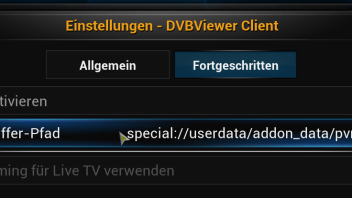

    Wenn ich auf der FB Kanal +- drücke, erscheint ein Fenster mit Suchlauf anstatt Kanalwechsel. Meistens passiert dann ewig nichts oder xbmc stürzt mit Fehlermeldung ab.
    3.)
    Serien mit 5.1 Audio werden am TV sehr leise wiedergegeben. Hatte ich vorher nicht. In den Einstellungen finde ich nichts passendes. Bin der Meinung da stand vorher was von Audio über HDMI ausgeben. Löse das jetzt bei jeder Folge umständlich über die Lautstärkenverstärkung.
    Hoffe ihr habt da Anregungen, Ideen oder Lösungsvorschläge.
  • Zu Eins: Tippe mal das bei dir in der PVR-Addon Einstellungen RTPS an ist das muss auf aus.
    Zu Zwei: Ich weiß ja nicht wie du die Fernbedienung mit XBMC nutzt bei mir läuft Eventghost.
    Das mit dem Ton müsste Wasapi HDMI sein im Experten-Modus.

    1.)
    RTPS ist aus. Ich habe nur ein update von XBMC gemacht. Sonst nix.
    2.)
    Ich nutze die mitgelieferte FB meines MS-Tech Gehäuse. Konnte vor dem update die wichtigsten Funktionen nutzen.Normales Bedienen (links rechts hoch runter usw.) funktioniert, nur beim Live TV kann ich seit dem update die Kanäle nicht mehr wechseln.
    Ich habe noch eine Harmony 300, bekam die aber nicht zum laufen. Liegt anscheinend am IR des Gehäuses.
    3.)
    Steht auf Wasapi HDMI!?
  • Es ist nicht die Version .15 vom PVR-Addon denn in der Mitte fehlt der Reiter Recordings. :)
    Versuch es mal mit Eventghost damit kannst du jede Taste belegen wenn sie erkannt wird
    es gibt auch ein XBMC2 Addon dafür.
    Beim Ton versuch es mal mit Passtrough dann wird der Ton direkt durch geschliffen.
  • Stimmt,
    dachte in der aktuellen beta ist die 15 mit drin. Eventghost werde ich mich mal mit beschäftigen wenn Zeit vorhanden ist.
    Audio hab ich gelöst: Pegel beim heruntermischen normalisieren deaktiviert .
