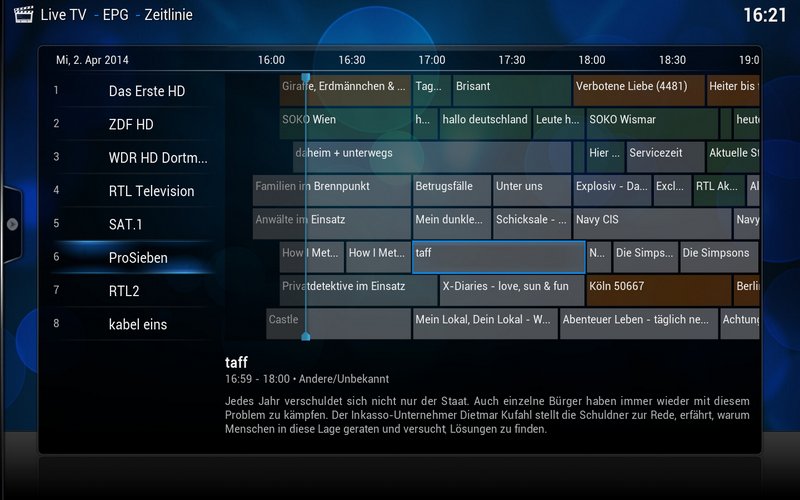

    Problem 1
    Das EPG. Mittels Webepg Plugin habe ich zwar bei den meisten Kanälen ein epg. jedoch zum Beispiel trotz händisch zugeordnetem Mapping bei Sat 1 nicht.
    Gibts einen Trick ? Oder ist das allgemein nicht der richtige Weg für ein EPG ?

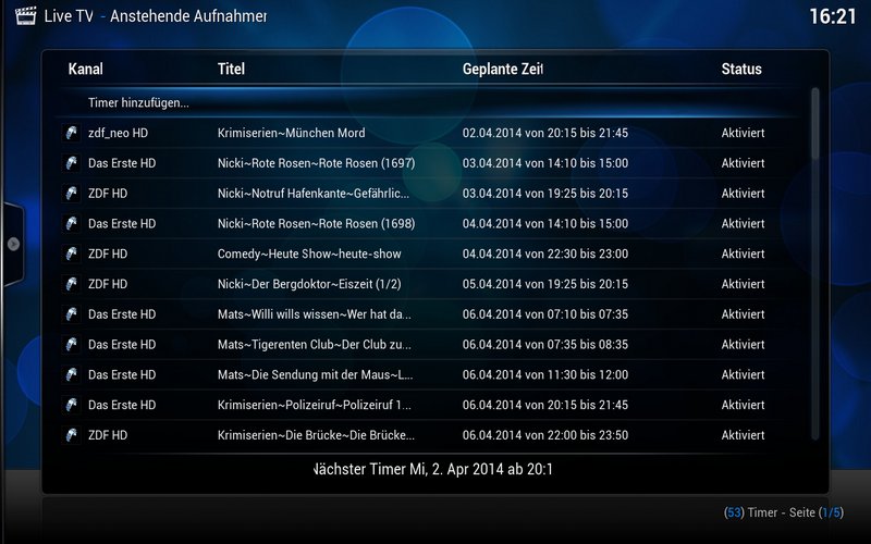

  • Wie soll ich mir das dann vorstellen ? der VDR holt das EPG und stellt den Fernsehstream zur Verfügung und Timer etc. laufen via XBMC ? Das löst die Autotimerproblematik und Werbung herausschneiden geht dann auch mit XBMC ?
    Der VDR läuft vom Prinzip völlig autark und stellt mittels xvdr oder vnsi Schnittstelle seine Funktionalität den XBMC Clients zur Verfügung. Timer lassen sich direkt in XBMC setzen und bearbeiten, Suchtimer müssen allerdings über das Webinterface erstellt werden. Der VDR erweitert das Heimnetz um die Möglichkeit sehr komfortabel TV zu schauen ohne an den Clients ein DVB-Device zu haben. Bei uns läuft der Server seit über einem Jahr absolut problemlos und auch eine komplette Neuinstallation incl Ubuntu Server und dem yaVDR dauert nicht lange. Habe ich letzte Woche erst gemacht da ich von USB Stick auf SSD umgestiegen bin für das OS.
    Wenn du einen zentralen TV Server hinstellen möchtest dann ist ein Ubuntuserver mit yaVDR sicher eine interessante Alternative und bietet natürlich auch noch NAS Qualitäten, etc. Bei mit läuft zudem noch Virtualbox mit einer Win7 VM um eine Überwachungskamera aufzuzeichnen.
    Bei Fragen kannst du dich gerne melden :)

    Verwaltung und Zugriff auf die Suchtimer geht nur über das Webinterface. An die durch den Suchtimer erzeugten Timer kommt man auch per XBMC. Wie und ob Noad funktioniert kann ich nicht sagen, habe ich noch nie genutzt und vermute dass XBMC auf die gesetzten Schnittmarken nicht reagiert. Werbung lässt sich aber prima überspringen.
    Wie wäre es denn mit einer Umrüstung von Openfiler nach Ubuntu Server, wie sieht denn dein Server von der HW aus? Du kannst auch mal auf dem XBMC Client Openelec installieren, dort lässt sich dann der VDR als Dienst installieren und dann kann man per PVR Addon auf den lokal laufenden VDR per VNSI oder XVDR zugreifen. Auch von einem weiteren XBMC Client sollte man zugreifen können.
